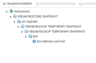

Beim Konsolidierungsversuch im ESXI:
Snapshotverwaltung sieht im Moment so aus:
Hättet ihr vlt. ein paar Tipps für mich?
Danke!

Warum sind da 2 gruene Pfeile/Icons in der Snapshotkette?
- Pruefe ob du einen Veeamproxy hast. Das ist die VM welche sich per HotAdd dann die Disks anhaengt
- Pruefe auf der CMD die Snapshotchain
Wenn ich die Fehlermeldung sowie den Screenshot deute koennte man das Gefuehl das da mittendrin jemand einen Snapshot abgezweigt haette. Ich wuerde dann mittels "grep" in allen *.vmx nach dem VMDK Namen suchen.

Irix, "test" ist ein manueller Snapshot von heute. Das ist an sich nicht mein Server, ich soll nur -wenn möglich- helfen. Tut aber nix zur Sache ;-)
