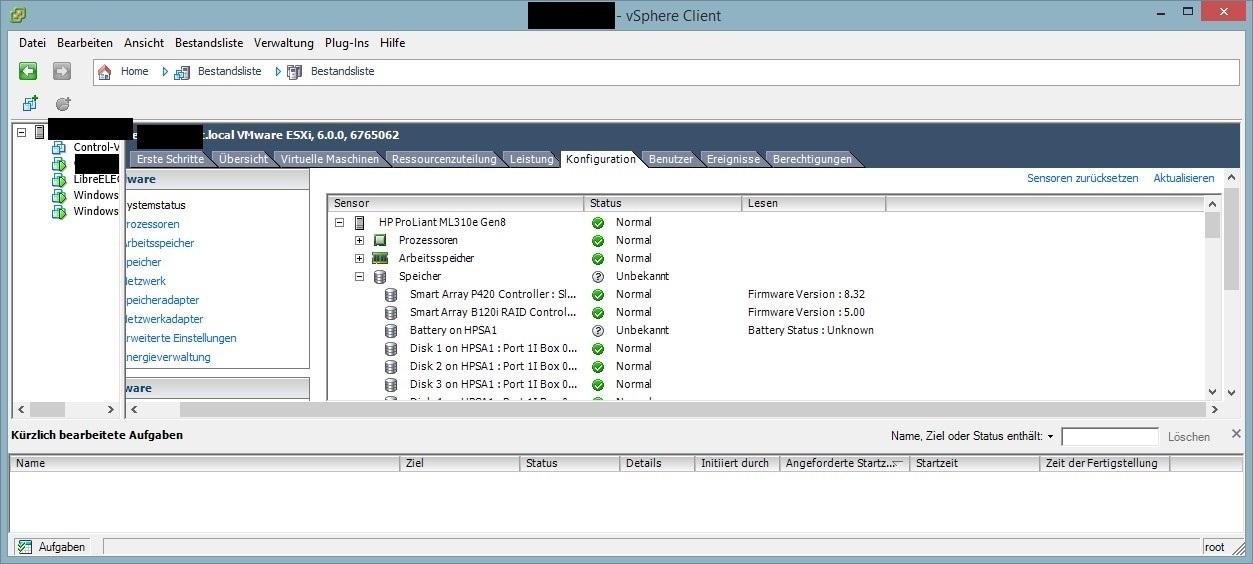

1.) Der Status der Batterie des cache-Moduls des p420 wird mir im vSphere Client for Windows als "unknown" angezeigt:
Wenn ich in den HP Smart Storage Administrator schaue, wird mir aber alles, auch die Batterie als OK angezeigt. Habe das auch mit einer anderen Batterie getestet, und diese hatte offenbar wirklich ein Problem, den da hat es sowohl im Gehäuse rot geblinkt als auch im Smart Storage Administrator wurde ein Fehler angezeigt, was beides bei der anderen Batterie nicht der Fall war/ist.

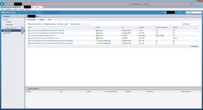

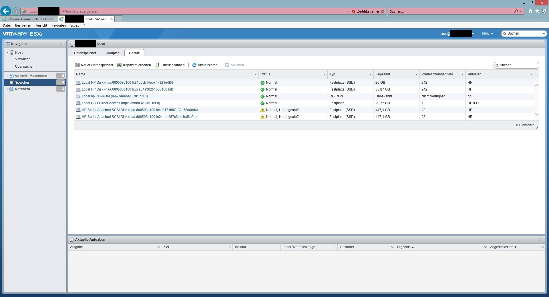

2.) Wenn ich den vsSphere Host Client verwende, wird mir unter Speicher -> Geräte folgendes angezeigt:
Das sind genau die 2 Raids, die am p420 hängen. Das Raid bzw die 2 datastores auf dem Raid, das am on board b120i hängt, ist nicht herabgestuft.

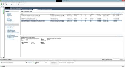

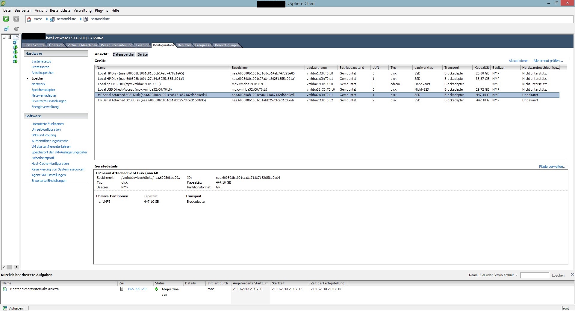

Hier seht ihr die Geräte-Übersicht im Windows-Client:
Wenn ich im iLO nachschaue, werdne mir alle Festplatten und Raids, sowohl in der logischen als auch in der physischen Ansicht als OK angezeigt.
Kann mir bitte jemand erklären, was da los ist. Außerdem ist mir aufgefallen, dass die 2 datastores vom Raid am ib120i als local disk angezeigt werden, die am p420 als Serial attached scsi disk. Was es mit der LUN-Zahl (siehe Bild Windows-Client Ansicht) auf sich hat, weiss ich auch nicht.

hallo,
habe die Lösung für den herabgestuften Zustand gefunden. die disks übe rdne p420 werden nicht als lokal erkannt und deswegen erwartet esxi mindestens 2 Pfade darauf. Sind diese nicht da, werden die disks herabgestuft. hier die Lösung, mit de rman die disks auf local umstellen kann, dann ist der Status nicht mehr herabgestuft:
https://communities.vmware.com/thread/579692

ps: battery status ist immer noch unknown, habe mich damit abgefunden.
