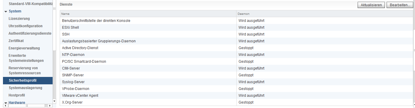

ist jetzt kein akutes Problem, aber wir haben mit einem unserer ESXi-Server immer wieder ein "SNMP" Problem, wo wir nicht ganz durchsteigen.
Immer nach ca. 4-5 Monaten steigt das SNMP auf dem ESXi-Server einfach aus. Meinst bekomme ich das erst mit wenn unser Netzwerk-Admin zu mir kommt und sagt das "snmp" nicht mehr geht.
Wenn ich es dann prüfe mit dem Befehl "snmpwalk -v2c -cpublic esxserver04 system"
kommt eben nichts zurück.
Lässt sich meist nur beheben wenn ich die service auf dem ESXi-Server neu starte. Dann läuft wieder alles, auch snmp. :grin:
Was mir aber über die vCenter Verwaltung des ESXi-Server aufgefallen ist, das hier der Dienst auf "gestoppt" steht. Finde ich komisch, kann mir das jemand besser erklären?
SNMP läuft, der der Dienst auf dem Server ist gestoppt. :?: :?:

Danke, check_mk haben wir bereits im Einsatz, was aber nicht meine Frage beantwortet, warum der Dienst im vCenter für den Host auf "gestoppt" steht obwohl snmp läuft.

Schau doch mal, ob der Host selbst auch glaubt, der Dienst laufe nicht.
