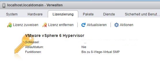

Tatsaechlich der WebClient (vCenter-Komponente), oder eher der HostClient (auf dem ESXi selbst, Zugriff aber auch im WebBrowser aehnlich dem WebClient)?
Gibt's Fehlermeldungen, oder ist die Option nicht anwaehlbar?
Screenshots?
Was fuer eine Lizenz wird verwendet?
Bspw. lassen sich VMs nach Ablauf des initialen Evaluierungszeitraums nicht mehr starten, laufen aber an sich weiter, wenn sie vor Ablauf gestartet waren.

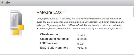

Beitragvon JustMe » 21.09.2017, 10:53
Jou, das ist der Embedded Host Client, und nicht der WebClient.
Und der erste Screenshot zeigt auch gleich die Fehlerursache:
"ESXi-Build-Nummer: 2494585"
Das ist 6.0 GA, ohne jegliche Patches.
Und auf der Fling-Download-Seite von VMware steht:
Known Issues
On hosts using ESXi 6.0 Update 1 or lower and ESXi 5.5 Patch 8 or lower which are assigned a VMware vSphere Hypervisor license (the free license from VMware.com), all modification operations will fail silently. This issue has been resolved in ESXi 6.0 U2 and 5.5 Patch 8.
Also:
Time to update!
