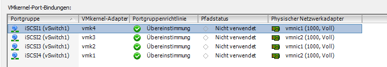

ich habe folgendes Problem. Ich habe einen neuen ESXi Host integriert. VMvisor 6.0 ist installiert.
2 Netzwerkanschlüsse gehen ins interne Netz und 2 über iSCSI an die SAN.
Mein Problem besteht jetzt darin das der angelegte iSCSI Software adapter keine LUNs anzeigt.
Ich habe die Target Adressen eingetragen und die Statische erkennung hat auch die SAN bezeichnung gefunden. Die 4 iSCSI adapter die ich angelegt habe sind alle 4 in den vorhandenen 4 LUN Netzen.
In der Netzwerkkonfig zeigt mir die Eigenschaften an: Pfadstatus ""Nicht verwendet"
Hat jemand eine idee warum die verbindung nicht zu stande kommt?

Wozu denn bitte 4 mit "iscsiX" benamste vmkernel-Ports, bei nur zwei physischen Karten?

Freeman hat geschrieben:4 verschiedene LUN Netze = 4 iSCSI Adapter ....
Sollte "Netze" bedeuten das du 4 unterschiedliche Subnetze wie 192.168.101.x, 192.168.102.x, 192.168.103.x und 192.168.104.x angelegt hast liegt ein Konfigurationsfehler vor weil dein Screenshot von Oben zeigt das du ein Binding an den swISCSI Initiator vorgenommen hast und das darf nur gemacht wenn wenn alle Ports im gleichen Subnet liegen.
Ein "esxcfg-vmknic -l" zeigt uns was du genau gemacht hast.
Ansonsten sind uebliche Fehlerquellen
- Falsche Jumboframe konfiguration -> Test mittels vmkping -d -s 8972 <IP> -I vmkX und dann fuer jeden VMK auf die passenden Storage Ports
- ACL auf LUNs vergessen
- Advc. iSCSI Settings setzen bevor man die LUNs/Datastore mountet
- Nach der Konfig einen finales ESXi reboot
Fuer alles weitere muesste man mal wissen was fuer ein Storage/Switch
