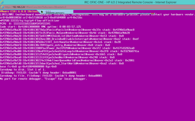

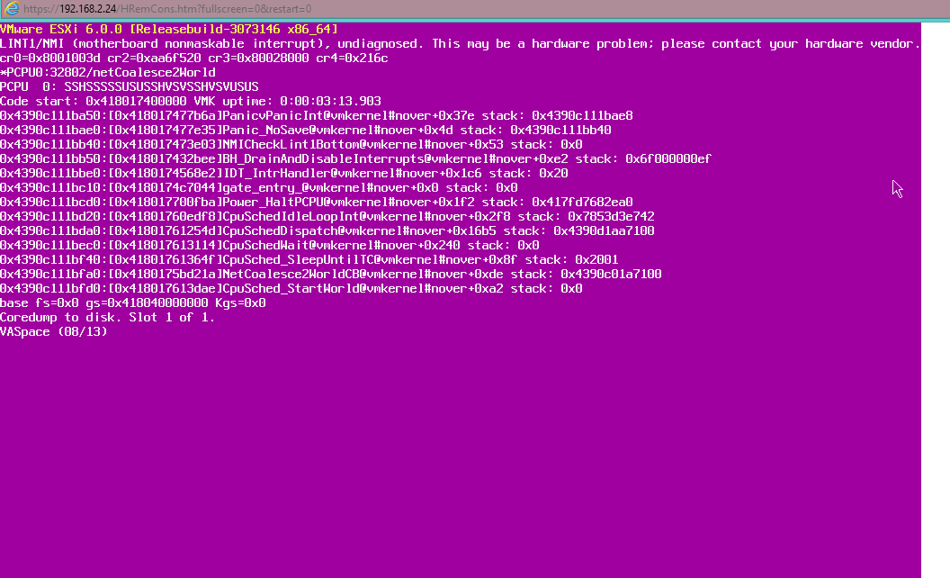

Bekomme beim Durchschleifen einer Marvell PCIE 2Lane SATA (SFF8088 Anschluss, marvell 88se9128 Chipset) einen PSOD des ESXI Hosts sobald das Gastbetriebssystem Auf die Karte zugreifen will (Windows VM: Initialisieren der Treiber, Linux: Beim Laden des Kernelmodules)
Habe mit dem System am Selben Steckplatz früher mal eine PCIE-SCSI Karte von LSI erfolgreich Durchgeschliffen. (War noch zu Zeiten des Single-CPU Betriebs im Server)
Hat Jemand eine Idee woran das Liegen könnte?
System:
ESXI 6.0 Universal Image
HP ProLiant DL360 G6 (Bios und ControllerFWs Aktuell)
2x Intel XEON X5650 2,66ghz (12 Cores)
144GB Ram 9x8GB ECC Registered (Getestet = OK)
2x 1TB HDD 1x 250 + 1x 525GB SSD als Datastore
2017-05-29 14_28_31-IRC_ OFXC-ONE - HP iLO 2 Integrated Remote Console - Internet Explorer.png
2017-05-29 14_18_07-IRC_ OFXC-ONE - HP iLO 2 Integrated Remote Console - Internet Explorer.png

Ich mag nicht nachgucken, aber ist deine Server-HW für ESXi6.0 wirklich freigegeben?
Unabhängig davon. Weshalb verwendest du irgendein "Universal Image" und nicht die durch HPE bereitgestellte ESXi-Version?
