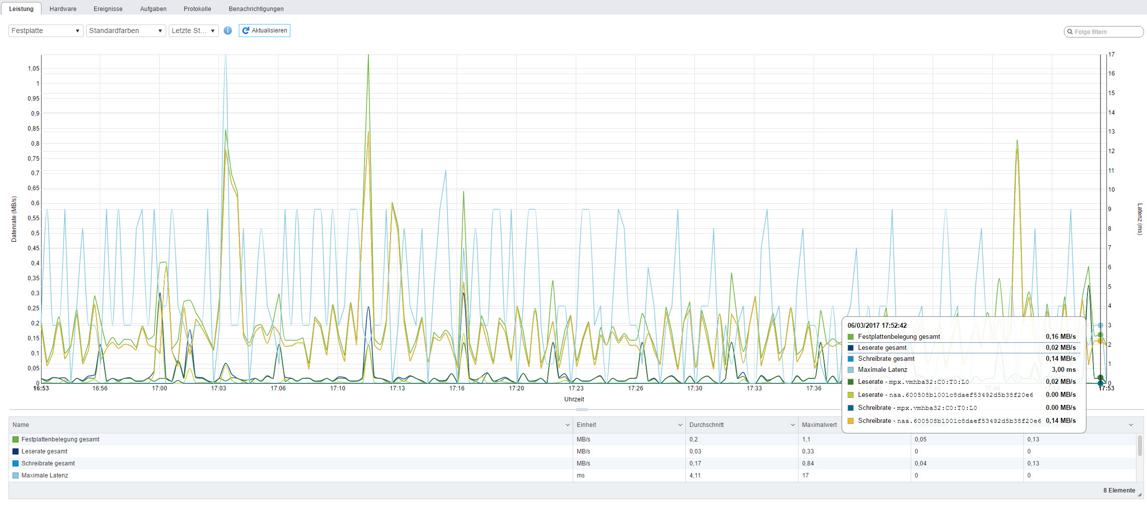

Dabei ist mir etwas aufgefallen: Der Bursche zeigt mir die Latenz an - und ich frage mich, wie er das ermittelt.
Indem er laufend kleine Mistdateien schreibt/liest???
(Siehe Bild)
Nein, die wird bei den normalen Disk-I/O-Vorgängen ermittelt.

Also, nach langem Forschen habe ich herausgefunden, das es 512e platten sind. Alle 4 Stück.
Also native 4k, die aber 512 simulieren.
ESXI 6.0 erkennt einfach keine 4k. Von daher sind es 512.
Ich habe mittlerweile so alles probiert, was sich nur ausdenken lässt - eine Lösung ist nicht greifbar. :cry:
Mittlerweile kratz er definitiv nicht nur auf einer Platte rum, es sind alle queerbeet. Ich denke, das hat er am Anfang auch gemacht, ich habe mich da nur etwas verwirren lassen, das es keine HD Activity LED gibt...
Das geschrieben wird, zeigt auch die Auswertung des Controllers - die Seagate Platten loggen nämlich schön den gesamttraffic mit und errechnen sogar den Workload... und mit 24TB/Monat bei der einen bin ich schon weit, weit, weit, weit aus über die eigentliche Nutzung hinaus geschossen...
Hat jemand eine Idee, ob es unter ESXI 6.5 eine tiefgründigere Analyse der Festplattenauslastung gibt?
Denn ich beschreibe mal den Bootvorgang:
Kiste Power Up -> leichtes Kratzen -> ESXI Boot Menü (dabei leichtes Kratzen weiterhin) -> er läd dann die Komponenten fürs Grundsystem (RUHE!!! Absolute RUHE!!!) -> Das kratzen fängt dann wie dämlich an, sobald vmbf-irgendwas geladen wird...
Bitte wirklich um jeden weiteren Rat.
BTW: Die Oberflächenanalyse ist schon seid einer Woche deaktiviert! Trotzdem keine änderung...
