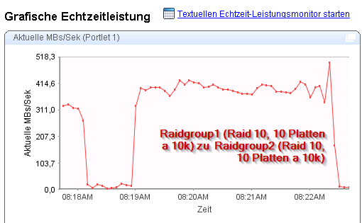

Ich habe nun versucht den Raidpool außen vor zu lassen.
Also eine 60 GB VM von einer Raidgroup1 (Raid10, 10 Festplatten a 10k) zu einer anderen Raidgroup2 (Raid10, 10 Festplatten a 10k)
Ergebnis siehe unten ....
Kann es vielleicht wirklich an den 10k Platten liegen?[/img]

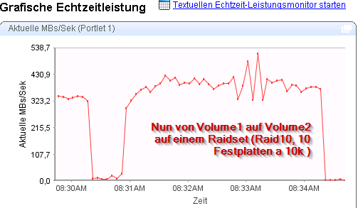

Und weil ich auch gerade am testen bin.
Innerhalb eines Raidset von einem Volume auf das andere. Immer mit 10k Platten
