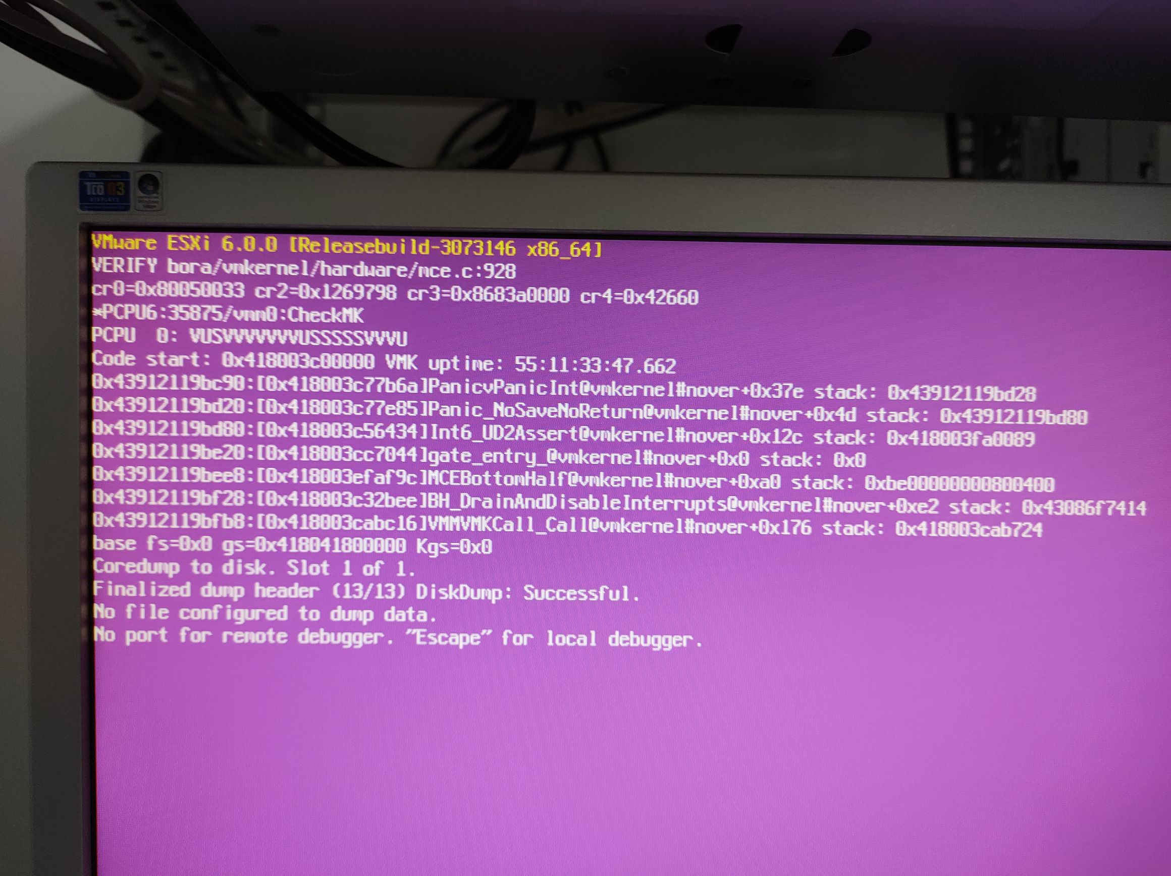

Der Host fror letzte Woche einfach ein und und konnte nur durch einen kompletten Neustart wieder hochgefahren werden.
Hier das vmkwarning.log
Weiß jemand, ob da irgendwelche Probleme zu erkennen sind?

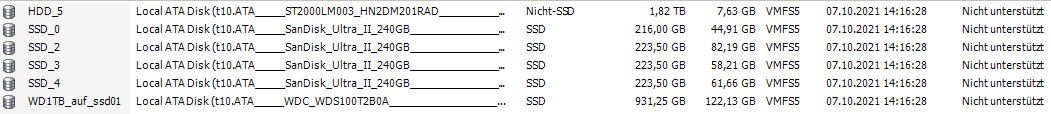

Ich erkenne da sehr wohl ein Problem und zwar die sich deutlich erhöhende Schreib-Latenz der SSD
SanDisk_Ultra_II_240GB
Keine weitere Fragen in diesem Fall. Wer Consumer-HW in einem Server verwendet, muß mit Problemen rechnen. Consumer-SSDs brauchen irgendwann auch mal Zeit für interne Vorgänge und vor allem sind sie nicht für dauerhafte Schreib-Aktionen konzipiert.
Hänge die SSD spaßeshalber mal in einen normalen Win-Rechner und installiere dir dort die Sandisk-SSD-Toolbox. Dann schaust du mal, wieviel Rest-Schreibvermögen dir noch angezeigt wird.
Meine Sandisk-SSD gleichen Typs war bereits nach 6 Monaten überhaupt nicht mehr ansprechbar, ein Thermometer zeigt gut 60 Grad SSD-Gehäusetemperatur und innen wird es noch deutlich wärmer gewesen sein.

soweit ich weiß, befinden sich 6 Festplatten im Server, die jeweils separat an einem SATA Anschluss angeschlossen sind.
Laut der Übersicht, ist das Dateisystem der Platten VMFS5.

der ESXi-Server ist nach ner Weile mal wieder abgestürzt mit dem PSOD. Mein Kollege hat davon ein Foto gemacht.
In der Fehlermeldung wurde "MCE" ausgegeben, was meiner Recherche nach ein Hardware Problem bedeutet.
Kann man an den weiteren Infos auf dem PSOD weiter eingrenzen, was genau das Problem verursacht?
Bild ist angehängt.
Schonmal vielen Dank
Schöne Grüße

Koennen koennte man schon, nur machen wird's wohl keiner mehr. Bei dem abgebildeten Stand wird der VMware-Support nur noch mitleidig schmunzeln.
Der Hinweis von "Martin" ist schon nicht von der Hand zu weisen...
Ansonsten bliebe nur, die Suchmaschine des Vertrauens mit den Zeilen aus dem PSoD zu quaelen.
Und wenn man dies tut, kommt man gleich auf z.B. dies hier. Koennte das bei Euch zutreffen?
(Sorry, auch ich habe mir jetzt nicht die Muehe gemacht, um herauszufinden, ob der "Wellsburg" Chipsatz zu v4-Xeons passt...)
Alles in Allem:
Auch wenn man's im langen Laufe der Jahre liebgewonnen hat, spricht nichts gegen das eine oder andere Update, sowohl auf HW- wie auf SW-Seite, wenn denn seit Ewigkeiten solche bereits zur Verfuegung stehen.

Konntest du das aus dem PSOD irgendwie rauslesen?
Beiträge: 1848
Re: VMware vSphere 6 einfach eingefroren
Beitragvon JustMe » 02.08.2022, 10:24
Nur, um's nochmal ganz klar zu stellen:
Der Xeon v4 ist nicht das Problem; wenn der Artikel von T.Krenn zutrifft, dann ist das fehlende HW-Update die Ursache des Problems.
Ansonsten konnte ich nix aus dem PSoD rauslesen. Das kann man nur mit den Kernel-Quellen, also wohl nur VMware selber.
Wie bereits geschrieben, habe ich nur den Text "PanicvPanicInt" in Verbindung mit "PSoD" gesucht, und auf das wahrscheinlichste Ergebnis getippt. Bei einem solchen PSoD sind, neben den augenscheinlichen Dingen wie veraltete Software, Uptime, und dem Fehlertext in der zweiten Zeile, die letzten Befehle auf dem Stack die wichtigsten Hinweise. Und meistens hat dann doch schon irgendwer sonst auf der Welt mit dem Fehler zu kaempfen gehabt...
