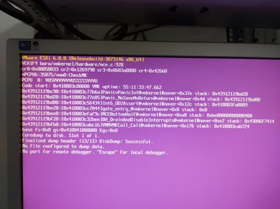

Wir verwenden einen Server mit VMware vSphere 6 Essentials.
Der Host fror letzte Woche einfach ein und und konnte nur durch einen kompletten Neustart wieder hochgefahren werden.
Hier das vmkwarning.log
Weiß jemand, ob da irgendwelche Probleme zu erkennen sind?

Re: VMware vSphere 6 einfach eingefroren
Ohne tiefergehenden Analysen vorgreifen zu wollen:
Ich persoenlich erkenne da keine Problemhinweise. Die "Performance Deterioration"-Meldungen erachte ich als unkritisch; das duerften "normale" Zugriffe auf die SSD mit dem VM-Datastore sein. Da gibt's auch 'nen KB-Artikel zu, falls man sich damit auseinandersetzen moechte.
Wie lange lief denn der Host bereits zum Zeitpunkt des Einfrierens? Das kann man z.B. in der vmksummary.log erkennen. Nur mal so, da ich annehme, dass, falls irgendwas "Aussergewoehnliches" zum Zeitpunkt des Einfrierens ausgefuehrt worden waere, dieses schon als Ursache identifiziert worden sein muesste.
Ich erkenne da sehr wohl ein Problem und zwar die sich deutlich erhöhende Schreib-Latenz der SSD
Hänge die SSD spaßeshalber mal in einen normalen Win-Rechner und installiere dir dort die Sandisk-SSD-Toolbox. Dann schaust du mal, wieviel Rest-Schreibvermögen dir noch angezeigt wird.
Meine Sandisk-SSD gleichen Typs war bereits nach 6 Monaten überhaupt nicht mehr ansprechbar, ein Thermometer zeigt gut 60 Grad SSD-Gehäusetemperatur und innen wird es noch deutlich wärmer gewesen sein.
Keine weitere Fragen in diesem Fall. Wer Consumer-HW in einem Server verwendet, muß mit Problemen rechnen. Consumer-SSDs brauchen irgendwann auch mal Zeit für interne Vorgänge und vor allem sind sie nicht für dauerhafte Schreib-Aktionen konzipiert.SanDisk_Ultra_II_240GB
churchnerin
- Beiträge: 12
- Registriert: 11.10.2021, 14:10
schon mal vielen Dank für eure Antworten.
Der Host lief laut dem vmksummary.log 207 Tage, wie auch im Log zu sehen.
2021-10-05T16:00:02Z heartbeat: up 206d1h57m35s, 9 VMs; [[36436 vmx 8388608kB] [3939592 vmx 8388608kB] [84336 vmx 8388608kB]] [[5464841 sh 0%max] [5464852 snmpd 0%max] [84336 vmx 0%max]]
2021-10-05T17:00:02Z heartbeat: up 206d2h57m36s, 9 VMs; [[36436 vmx 8388608kB] [3939592 vmx 8388608kB] [84336 vmx 8388608kB]] [[5464841 sh 0%max] [5464852 snmpd 0%max] [84336 vmx 0%max]]
2021-10-05T18:00:01Z heartbeat: up 206d3h57m35s, 9 VMs; [[36436 vmx 8388608kB] [3939592 vmx 8388608kB] [84336 vmx 8388608kB]] [[5464841 sh 0%max] [5464852 snmpd 0%max] [84336 vmx 0%max]]
2021-10-05T19:00:01Z heartbeat: up 206d4h57m35s, 9 VMs; [[36436 vmx 8388608kB] [3939592 vmx 8388608kB] [84336 vmx 8388608kB]] [[5464841 sh 0%max] [5464852 snmpd 0%max] [84336 vmx 0%max]]
2021-10-05T20:00:01Z heartbeat: up 206d5h57m35s, 9 VMs; [[36436 vmx 8388608kB] [3939592 vmx 8388608kB] [84336 vmx 8388608kB]] [[5464841 sh 0%max] [5464852 snmpd 0%max] [84336 vmx 0%max]]
2021-10-05T21:00:01Z heartbeat: up 206d6h57m35s, 9 VMs; [[36436 vmx 8388608kB] [3939592 vmx 8388608kB] [84336 vmx 8388608kB]] [[5464841 sh 0%max] [5464852 snmpd 0%max] [84336 vmx 0%max]]
2021-10-05T22:00:02Z heartbeat: up 206d7h57m35s, 9 VMs; [[36436 vmx 8388608kB] [3939592 vmx 8388608kB] [84336 vmx 8388608kB]] [[5464841 sh 0%max] [5464852 snmpd 0%max] [84336 vmx 0%max]]
2021-10-05T23:00:01Z heartbeat: up 206d8h57m35s, 9 VMs; [[36436 vmx 8388608kB] [3939592 vmx 8388608kB] [84336 vmx 8388608kB]] [[5464841 sh 0%max] [5464852 snmpd 0%max] [84336 vmx 0%max]]
Das "$" am Ende zeigt an, dass die Zeile, die komplett im vmkernel.log steht, hier im vmkwarning.log nur verkuerzt eingestellt wurde.
Weswegen ich persoenlich noch immer denke, dass diese Warnungen belanglos sind, naehrt sich daran, dass der "Average Value" offenbar immer im Bereich unterhalb 1ms bleibt, und nur einzelne "Spikes" (eben die Warnungen) da rausstechen. Das ist m.E. bei "groesseren" Operationen ganz normal.
Immerhin wurde beim Neustart ja ein "partition core dump found". Den sollte man vielleicht mal auswerten (lassen).
churchnerin
- Beiträge: 12
JustMe hat geschrieben:Das "$" am Ende zeigt an, dass die Zeile, die komplett im vmkernel.log steht, hier im vmkwarning.log nur verkuerzt eingestellt wurde.
Danke für den Hinweis.
Habs nachgeschlagen und gefunden und dem dump rauskopiert.
Scheint so, als gibt es da einen Hardware defekt

DumpProgress: Vmm code/data Vmm code/data (02/13)
DumpProgress: Vmk code/rodata/stack Vmk code/rodata/stack (03/13)
DumpProgress: Vmk data/heap Vmk data/heap (04/13)
2021-10-06T22:44:05.821Z cpu18:10573953)World: 9729: PRDA 0x418044800000 ss 0x4018 ds 0x4018 es 0x4018 fs 0x0 gs 0x0
2021-10-06T22:44:05.821Z cpu18:10573953)World: 9731: TR 0x4000 GDT 0xfffffffffc60a000 (0xffff) IDT 0xfffffffffc608000 (0xffff)
2021-10-06T22:44:05.821Z cpu18:10573953)World: 9732: CR0 0x80050033 CR3 0x2a353f000 CR4 0x42660
2021-10-06T22:44:05.840Z cpu18:10573953)Panic: 626: Panic from another CPU (cpu 18, world 10573953): ip=0x41802d478020 randomOff=0x2d400000:

der ESXi-Server ist nach ner Weile mal wieder abgestürzt mit dem PSOD. Mein Kollege hat davon ein Foto gemacht.
In der Fehlermeldung wurde "MCE" ausgegeben, was meiner Recherche nach ein Hardware Problem bedeutet.
Kann man an den weiteren Infos auf dem PSOD weiter eingrenzen, was genau das Problem verursacht?
Bild ist angehängt.
Schonmal vielen Dank
Schöne Grüße
Bild ist angehängt.
Schöne Grüße
Ich würde erst einmal die Installation auf den letzten verfügbaren Patchstand bringen, da liegen fünf Jahre dazwischen.
Es ist gut möglich, daß in einem der ca. 20 Updates nach deiner Version dieser Fehler behoben wurde.
Koennen koennte man schon, nur machen wird's wohl keiner mehr. Bei dem abgebildeten Stand wird der VMware-Support nur noch mitleidig schmunzeln.
Der Hinweis von "Martin" ist schon nicht von der Hand zu weisen...
Ansonsten bliebe nur, die Suchmaschine des Vertrauens mit den Zeilen aus dem PSoD zu quaelen.
Und wenn man dies tut, kommt man gleich auf z.B. dies hier. Koennte das bei Euch zutreffen?
(Sorry, auch ich habe mir jetzt nicht die Muehe gemacht, um herauszufinden, ob der "Wellsburg" Chipsatz zu v4-Xeons passt...)
Alles in Allem:
Auch wenn man's im langen Laufe der Jahre liebgewonnen hat, spricht nichts gegen das eine oder andere Update, sowohl auf HW- wie auf SW-Seite, wenn denn seit Ewigkeiten solche bereits zur Verfuegung stehen.
Alles in Allem:

Ja, im Server ist ein Intel Xeon E5-2618L v4. Könnte dann natürlich das Problem sein.
Konntest du das aus dem PSOD irgendwie rauslesen?
Nur, um's nochmal ganz klar zu stellen:
Der Xeon v4 ist nicht das Problem; wenn der Artikel von T.Krenn zutrifft, dann ist das fehlende HW-Update die Ursache des Problems.
Ansonsten konnte ich nix aus dem PSoD rauslesen. Das kann man nur mit den Kernel-Quellen, also wohl nur VMware selber.
Wie bereits geschrieben, habe ich nur den Text "PanicvPanicInt" in Verbindung mit "PSoD" gesucht, und auf das wahrscheinlichste Ergebnis getippt. Bei einem solchen PSoD sind, neben den augenscheinlichen Dingen wie veraltete Software, Uptime, und dem Fehlertext in der zweiten Zeile, die letzten Befehle auf dem Stack die wichtigsten Hinweise. Und meistens hat dann doch schon irgendwer sonst auf der Welt mit dem Fehler zu kaempfen gehabt...
