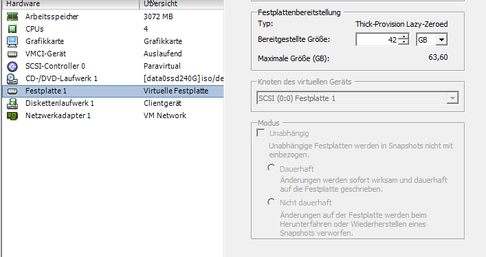

Re: Freier Speicherplatz nicht zuweisbar
Hallo Joerg,
danke Dir - das hilft mir schon sehr weiter - lange ist es her.
Ich setze in den virtuellen Maschinen Volume Manager ein. Bspw. LVM2 unter Debian.
In dem Ressourcenmanagement der virtuellen Maschine kann ich scheinbar die Kapazität erhöhen - siehe Screenshot.
Meinst Du, ich kann es online wagen, oder soll ich die virt. Maschine dafür lieber herunterfahren (natürlich prinzipiell ungerne)?
Im Anschluss sollte ich die freie Kapazität mit dem Volume Manager + ReSizing des FS einfangen können.
Die kannst du nicht nur scheinbar erhoehen sondern ganz reell und du bist da an der richtigen Stelle. Bei SCSI vDisks gehts aus Sicht des ESX/VM im lfd. Betrieb. Da die vDisk als fest allokiert angelegt wurde in der Vergangenheit kann sie auch nur in diesem Format vergroessert werden und darum siehst du dort die 21G.
Vergroessere um den gewuenschten Wert und dann tue das was man im GuestOS halt machen muss.... in einem Windows wuerde es 20sek. dauern um im disksize ein extend zu machen oder um in der GUI 3x auf Weiter zu klicken. Mit einer Linux Distri davon welches FS, Manager oder obs "root" ist.
Hinweis: Ich kann dir nicht raten den Datastore zu 100% zu belegen. Solltest du nur eine VM mit Thin vDisks oder aktivem Snapshot haben, oder Snaps zur Datensicherung machen muessen dann geht das alles nicht mehr. Bitte genau nachdenken und nein man kann keine vDisk verkleinern auf Knopfdruck.
