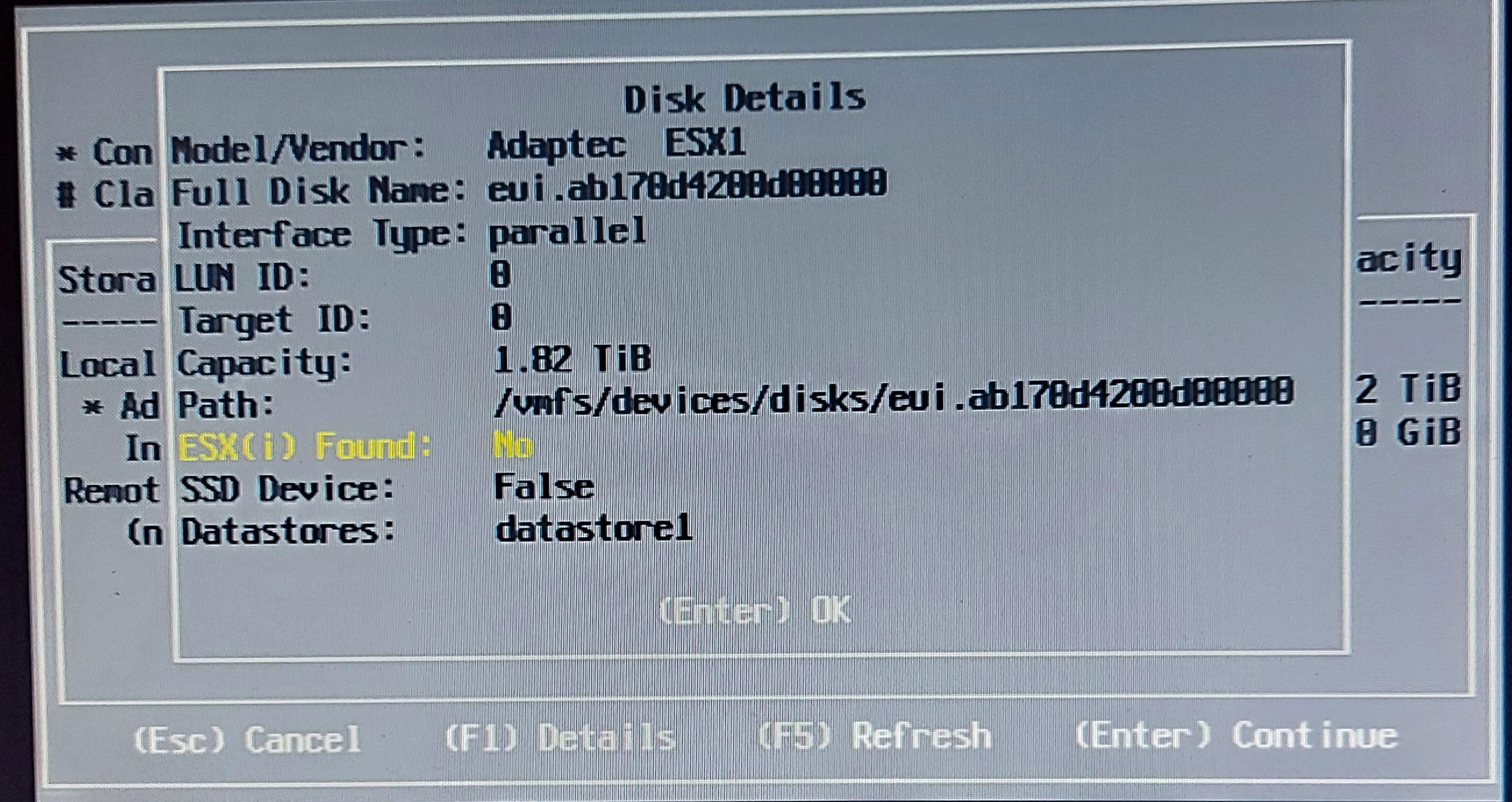

Re: Reparatur Installation nach Festplattencrash
Ja der Rebuild ist durch, aber die Installation funktioniert nicht.
Was meinst du mit Datastore anzeigen? Wo sehe ich das?
Oder meinst du das damit?
Ich denke, ein Screenshot OHNE aufgeklapptes RAID-Volume koennte hier weiterhelfen...
Offenbar gibt's da ja noch ein weiteres lokales Geraet mit Speicher im GB-Bereich, und vmtl. duerfte der ESXi dort drauf zu finden sein. Ich könnte mir vorstellen, dass das eine "Innodisk" ist, also ein USB-Device?
Wenn auch zu hoffen ist, dass die angezeigte "0" nicht der komplette verfuegbare Speicher darauf ist, sondern nur die letzte Ziffer einer groesseren Zahl.
Immerhin wird auf dem RAID-Volume ja ein Datastore erkannt, wobei das aber leider noch nichts ueber die davon nutzbaren Daten aussagt.
Und falls der ESXi auf dem zusaetzlichen Geraet liegt, dann koennte man auch einfach stattdessen einen anderen USB-Stick als Ziel anstecken.
ich habe jetzt gerade den ESX nicht vor mir, daher kann ich jetzt mit dem Screenshot nicht dienen.
Du meinst, was in der zweiten Zeile noch mit 8 GB zu lesen ist? Ja, das ist der USB-Stick, der als Installationsmedium dient. Was dort darüber steht ist das RAID mit knappe 2 TB.
Du meinst, das System auf einen extra USB-Stick installieren? Das könnte ich nochmal versuchen.
Ich dachte schon, dass der USB-Stick der als Installationsmedium dient einen Schaden hat. Daher hatte ich heute morgen mal eben einen neuen Stick erstellt. Aber der hängt dann auch bei dem gleichen Fehler.
Genau den.
Sorry, fuer mich sah das auf dem Screenshot viel mehr nach einer "0" als, so im Vergleich zu der "8" bei "1.82 TB".
Ich persoenlich wuerde jetzt den RAID-Controller ausbauen, und nochmals Installationen auf das interne USB-Device und ggfs. den Stick probieren.
Wenn die dann durchlaufen, liegt es am RAID, das dann weiter untersucht (oder komplett geloescht) werden koennte.
Sollten die dann NICHT durchlaufen, dann liegt es eben NICHT am RAID, und Du musst in Richtung der USB-Geraete und deren Ansteuerung (inkl. Mainboard...) nachdenken.
Den ESXi koenntest Du auch auf einem anderen Geraet auf den USB-Stick installieren, und den Stick dann an das Problemkind anstecken.

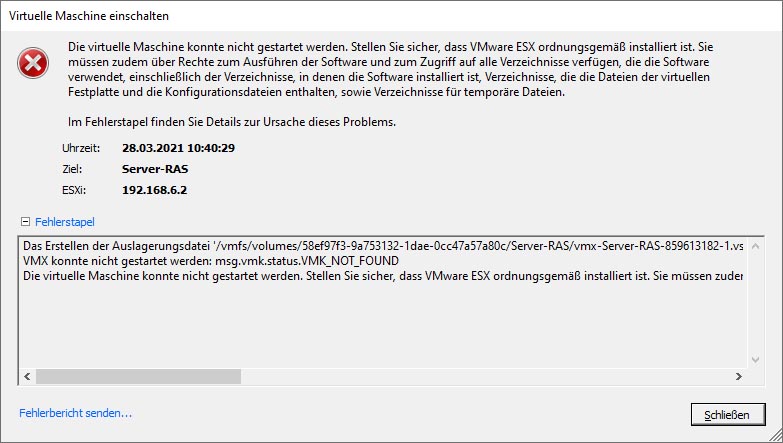

Beim Einschalten erscheint allerdings der folgende Fehler:
Ich habe testweise mal eine weitere Festplatte der VM hinzugefügt. Diese erscheint dann auch in dem Datastore der VM.
Ich habe mir die Dateien mal im Datastore angesehen. So sieht das augenscheinlich erst einmal gut aus.
Was kann hier das Problem sein?

Kleines Update:
Im Client habe ich die Einstellung "Speicherort der VM-Auslagerungsdatei" gefunden. Dort war nichts hinterlegt. Hier habe ich den Datastore hinzugefügt.
Jetzt ist dieser Fehler weg.
Dafür habe ich einen neuen Fehler: "Das Bootstrap ist nicht verfügbar"
Ich google mal.
Ich google mal.
Sucht man nach dem ersten Fehler, findet man deutliche Hinweise, dass die VMX-Datei beschädigt ist.
Man kann mit einer Kopie der existierenden VMDK-Datei(en) eine neue VM/VMX erstellen und das testen.
