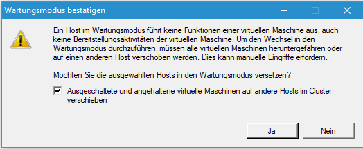

wir haben einen VMware Cluster (HA, kein DRS) mit vSphere v6.0U3J.
Wenn ich einen ESX-Hosts in den Wartungsmodus setze, werden alle ausgeschalteten VMs automatisch auf einen anderen Host migriert.
Auf einem anderen Cluster (gleiche Version) wird dies nicht gemacht.
Ich meine mich daran zu erinnern, das beim aktivieren des Wartungsmodus nachgefragt wird, ob ausgeschaltete VMs verschoben werden sollen.
Vermutlich habe ich dort die Einstellung fälschlicherweise permanent gesetzt.
Kann die Einstellung, dass ausgeschaltete VMs, beim aktivieren des Wartungsmodus, automisch verschoben werden, deaktiviert werden?

Die Nachfrage erscheint, sobald auf dem Cluster DRS aktiviert ist (sogar "manuell" reicht da schon).
Pruef' das doch einfach mal da, wo's funktioniert.
Und dann vergleiche mal alle Einstellungen der beiden unterschiedlichen "Cluster" gegeneinander.
Ach ja: "Cluster" haben keine Version. "vCenter Server" haben sowas eventuell...

Die Clustereinstellungen (Cluster -> Einstellungen bearbeiten) sind identisch.
Ein Screenshot der Meldung habe ich angehängt.
Bei einem Cluster erscheint sie und bei einem nicht.
Da wo die Meldung nicht erschient, werden die ausgeschalteten VMs automatisch verschoben.
