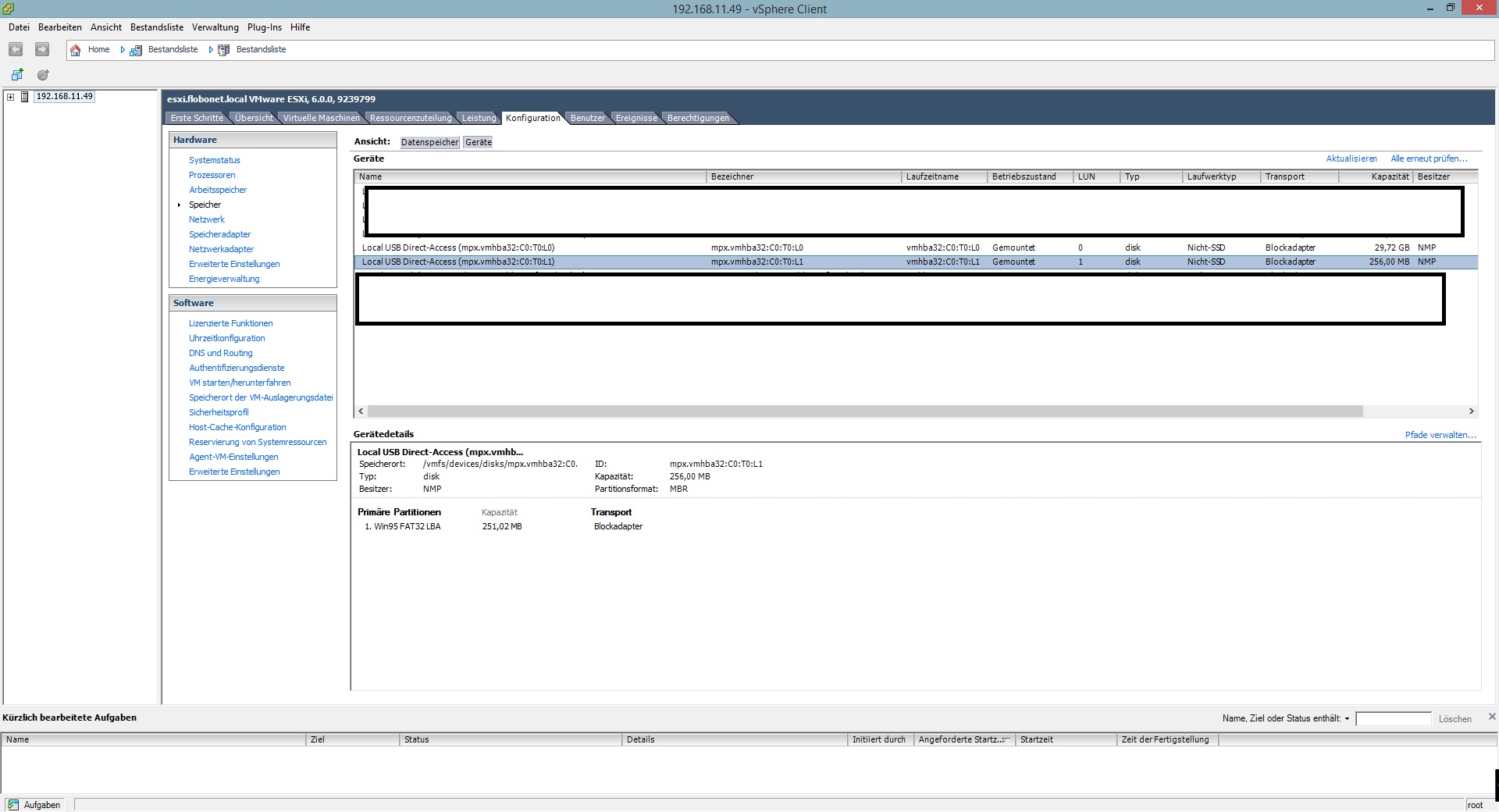

esxi 6.0 u3 ist auf sd-card installiert auf einem hp ml310e gen8. Eben ist mir aufgefallen, dass sich auf dieser sd-karte offenbar noch ein 2. device befindet mit 256 mb:

Was hat es mit diesem device auf sich und wie werde ich es los?
War die sd-karte vielleicht nicht leer, als ich installiert habe?
Kann ich die Konfig meiner esxi-Installation irgendwie sichern und und dann nochmal neu installieren und die konfig wieder einspielen?

Sind die SD Karten in den beiden Hosts denn gleich gross?
Ich frage deshalb weil ESXi sich abhaengig vom Typ des BootDevice und dessen groesse anders Installiert.
