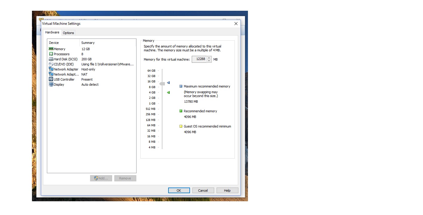

Dafür habe ich mir gedacht, dass ich mir mit VMware Workstation eine virtuelle Maschine mache die meinen ESXi-Server darstellt und innerhalb dieses ESXi-Servers setze ich dann meine virtuelle Umgebung auf.
Dafür habe ich mir eine virtuelle Maschine erzeugt und mir dann dort den ESXi-Server installiert (Server.jpg).
Dieser Server bekommt im Moment die IP-Adresse 192.168.149.131 (DHCP).

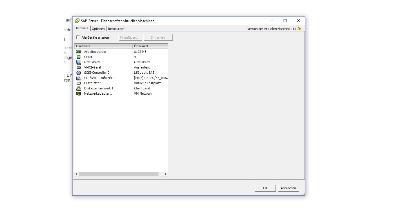

Über vSphere habe ich mir dann auf dem ESXi-Server ein Gastsystem eingerichtet, welches als Betriebssystem Windows Server 2008 bekommen sol (Gast.jpg). Diese Maschine ist auch schon eingerichtet und das Betriebssystem installiert. Dieser Gast bekommt im Moment die IP-Adresse 192.168.149.132 (DHCP).

Anbei mal die Netzwerkkonfigurationen:
VM mit ESXi-Server:
- 2 Netzwerkadapter
- 1x NAT
- 1x Host-only
ESXi-Server:
- Network Adapters: vmnic0 (Ethernet0)
- IPv4 Config:
Use dynamic IPv4 address and network configuration
Address: 192.168.149.131
Subnet Mask: 255.255.255.0
Default Gateway: Not Set
- IPv6 Config - Sollte egal sein, da ich nur IPv4 nutzen möchte
- DNS Configuration
Primary DNS Server: 192.168.149.1
Physischer Host (also der Rechner wo die VMware Workstation drauf läuft):
- 3 Netzwerkadapter
- 1x Killer E2200 Ethernet Controller (TCP/IPv4 mit DHCP)
- 1x VMware Network Adapter VMnet1 (TCP/IPv4 und TCP/IPv6 mit DHCP)
- 1x VMware Network Adapter VMnet8 (TCP/IPv4 und TCP/IPv6 mit DHCP)
Hoffe das reicht als Information. Danke nochmals für die Hilfe und falls was fehlen sollte, bitte Bescheid sagen.
