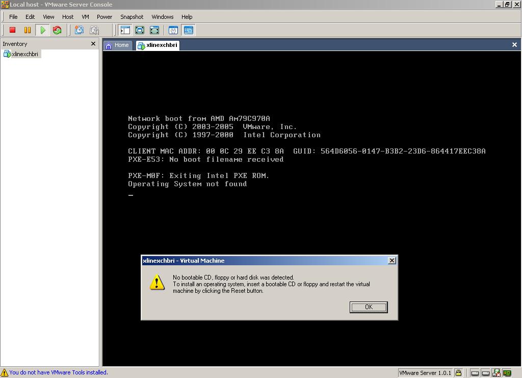

wir versuchen in letzter Zeit einige "ältere" Server zu virtualisieren. Bei einem tritt aber dabei ein Problem auf. Das Abbild des Servers wird ohne Probleme erstellt. Aber beim booten gibt es dann Probleme.
Er scheint die Festplatten (zwei) nicht zu finden bzw. er will nicht von ihr booten.
Im Anhang sind zwei Bilder. Vielleicht kann mir hier jemand weiterhelfen.
Danke!
Beitragvon continuum » 05.09.2007, 18:14
hast du die boot-reihenfolge richtig eingestellt ? - sieht nicht danach aus

Beitragvon Nico » 06.09.2007, 13:49
ich denke schon, das die Boot-Reihenfolge richtig eingestellt ist. Allerdings drängt sich die Fragen auf, wo man das in der VMware Server Console einstellen kann? Das ist nicht möglich, oder doch?
Danke!
Beitragvon continuum » 06.09.2007, 13:55
Ich denke schon ...
reicht nicht. Geh ins virtuelle BIOS und stell sie richtig ein !

Beitragvon Nico » 07.09.2007, 08:23
Die Boot-Sequenz ist richtig eingestellt. Die letzte Möglichkeit ist der Netzwerk-Boot, aber genau das macht er die ganze Zeit. Und dann kommt der Fehler.
Was mich allerdings stutzig macht, er erkennt trotz "AUTO"-Einstellung (im BIOS) keinerlei HDD, CD-ROM (usw.).
Ich bin sehr unerfahren in Sachen VMware, und bin mir deshalb auch nicht sicher ob er im Primary Master (usw.) etwas erkennen sollte, oder nicht?
Danke für die Hilfe!
Beitragvon continuum » 07.09.2007, 12:15
Wenn die Systeme mit Converter p2vd wurden dann haben sie SCSI-platten - du musst also im BIOS die SCSI-platten als boot-device aussuchen.
Es reicht nicht - wenn network-boot als letztes da steht.

Beitragvon Nico » 10.09.2007, 08:08
Im Anhang ist ein weiteres Bild, das die Boot-Einstellungen zeigt. Mit diesen Einstellungen kommt der Fehler.
Irgendwelche Lösungsvorschläge?
Danke!
Boot-Einstellungen
Beitragvon continuum » 10.09.2007, 14:34
Bootreihenfolge ist ok so.
Probier mal per floppy zu booten - vielleicht ist due Platte ja nur nicht bootfaehig.
Hast du mal mit BartPE nachgeschaut ob was drauf ist ?

Beitragvon Nico » 11.09.2007, 08:06
Ich habe ein CD-ROM Laufwerk hinzugefügt und versucht zu booten - Kein Erfolg. Leider habe ich keine Boot-fähige Diskette.
Wie kann ich mit BartPE nachschauen ob etwas auf der Platte ist?
