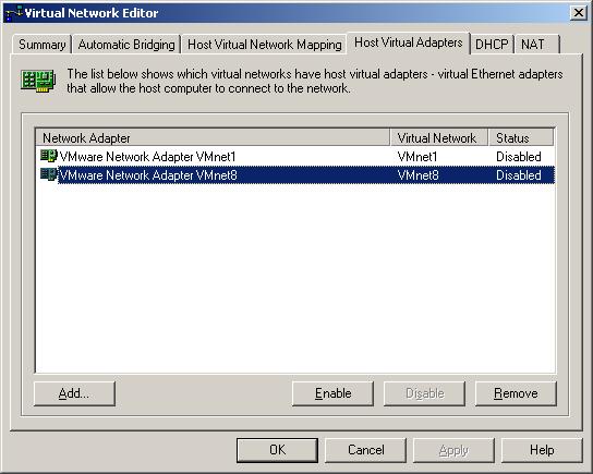

Das Problem ist, dass keiner meiner lokales VMNet-Adapter eine IP-Adresse hat. Also
per "ipconfig /all" lässt sich keine virtuelle Netzwerkarte mit den Netzwerkmerkmalen
finden. Auch in der VMNet-Einstellungsmaske steht hinter VMNet1 und
VMNet8 "disabled". Auch ein klick auf "enable" und "apply" blieb erfolglos - der Status
springt wieder auf disabled.

Beitragvon chr1s » 19.06.2007, 20:07
Ein Screenshot von meinem VMNets.
