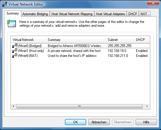

wie ändere ich die subnet mask beim VMnet0(Bridged) von 255.255.255.255 auf 255.255.255.0 ?
Unbenannt-1 Kopie.jpg (123.09 KiB) 890 mal betrachtet

Die Frage ist, was Du damit erreichen willst. Eigentlich werden die Ips fuer die Bdriged Interfaces in der jeweilligen VM konfiguriert, ausgenommen das NAT und das Hostonly Interface.
Gruss Se

mein host läuft auf 192.168.0.X mit subnet 255.255.255.0
beim guest (bridged) habe ich auch eine 192.168.0.Y mit subnet 255.255.255.0 eingetragen.
Dennoch bekommen ich mit dem guest keine Internetverbindung :cry:
Ich meine ich habe alles genau so eingestellt wie bei der Installation unter XP und da hat alles geklappt.
