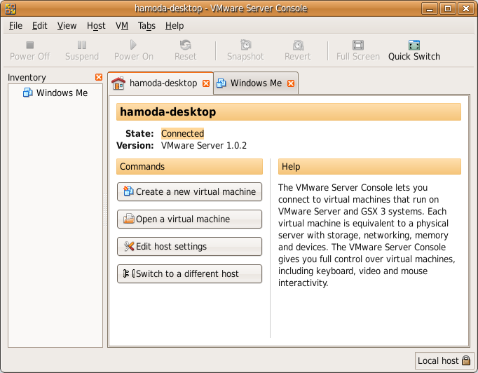

Beitragvon hamoda » 26.03.2007, 00:23
Hm, sprechen wir von dem selben Programm? Bei mir gibt es keine Gastkonfiguration und auch kein Add im Menü. Ich hänge mal einen Screenshot meines GUI an...
