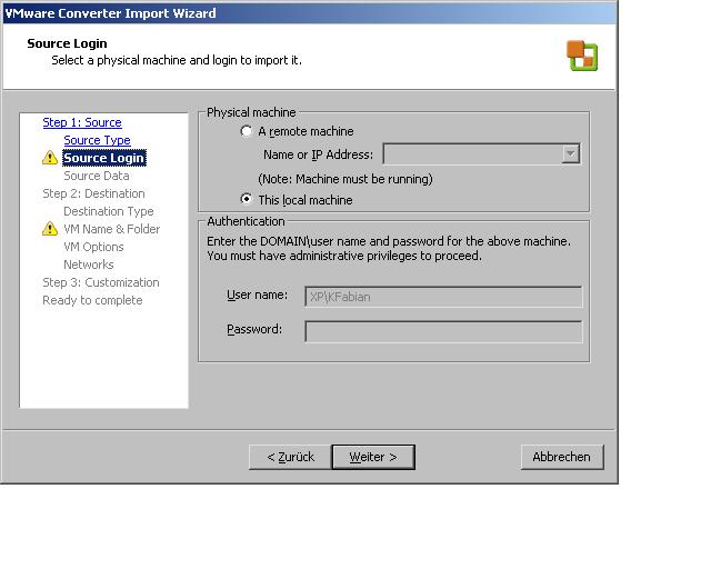

ich versuche zum hundersten Male meine neu Aufgesetzte XP Home Maschine zur Virtuellen zu machen.
Also, ich habe den VMWare Converter ind er Beta laufen, bei anderen Maschienn habe ich das Problem nicht, habe sogar einen Server als Virtuelle Maschine bekommen.
Nun wenn ich des Assistenten starte und die Angeban machen ist alles noch OK, der Converter fängt an zu arbeiten und bei 98 % bekomme ich ein FAILED, ich habe schon die Firewall ausgeschaltet, den Benutzer gewechselt, alles ausser das nötigste beendet, leider immer wieder das selbe Problem, wenn ich dann auf FAILED klicke, bekomme ich bei Task Progress den fehler IMPORT FAILED bei STEP 2
was kann ich tun ?
wo ist mei Fehler ??
THX

Beitragvon Thyral » 08.01.2007, 15:53
Hallo
1. Converter auf der lokalen Maschine installiert
2. Converter starten
3. Import maschine
4. phisical computer
5. this local maschine
6. Disk 0 = Laufwerk C:
7. VMware Standalone virtual maschine
8. xpegal, bei mir als Location laufwerk e: hat ca. 150 GB frei, Type Workstation 5.x vmware Server...
9. allow virtuel disk files to grow
10. 1 NIC, Briged
11. fertigstellen
ich bekomme mit dieser einstellung bei SOURCE Login ein gelbes Ausrufezeichen und bei VMWare Name and Folder
Ich habe es auch schon nicht mit der lokalen Maschine sondern den NetBios Namen versucht und der IP adresse, klappt aber alles nicht.
Es ist eine ganz normale XP Home Maschine.
THX
Beitragvon continuum » 08.01.2007, 17:00
screenshot war hilfreich ...
Verwendest du einen admin-account ?
Ist %temp% und %tmp% beschreibbar ?
Versuch auch mal dich ueber remote - host anzumelden - aber nicht von aussen sondern indem du eine IP des lokalen Rechners eintraegst.
Converter legt 2 Services an - kannst du mal nachschauen ob du beide von Hand starten kannst (manage - services) oder (verwalten - dienste)
