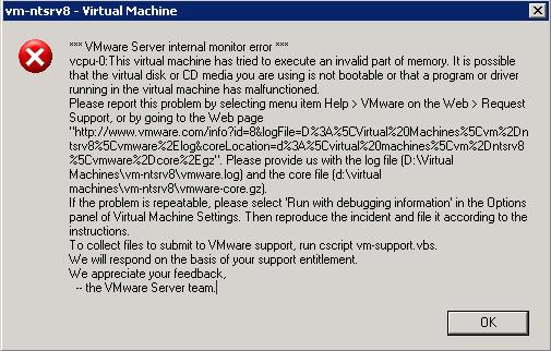

- ctramtest v5.1 --> error (screenshot im Anhang)
