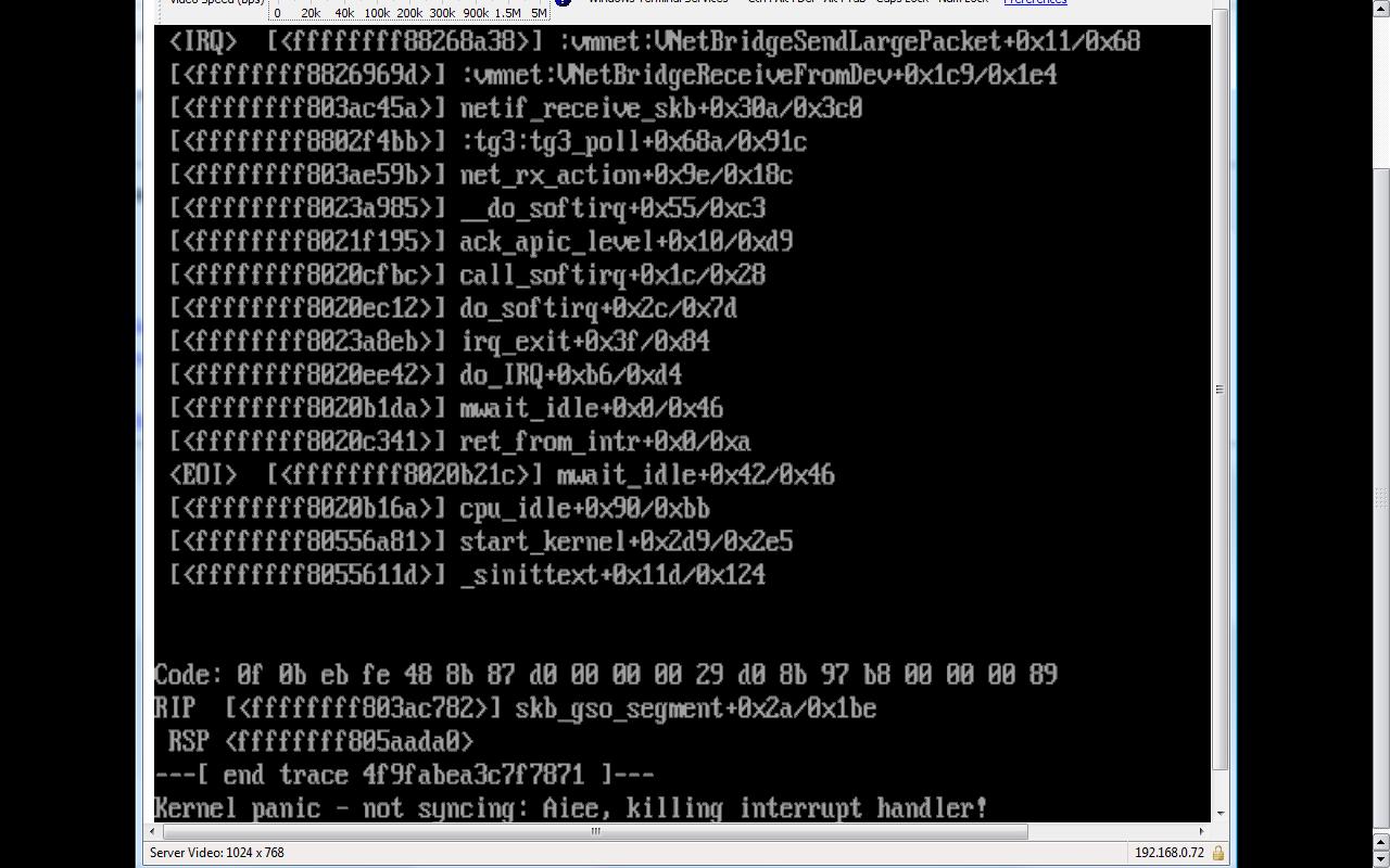

Hallo Forum!
Hin und wieder stirbt ein Gast, dessen Prozess ich dann killen muss und habe dann immer noch einen Defunct-Prozess, den ich nicht wegbekomme. Der Gast läßt sich dann auch nicht mehr neu starten. Zweimal hatte ich auch eine Kernel Panic. Ich hab auch schon ein Update der installierten Pakete, Kernel und VMware-Server vorgenommen.
Im Anhang habe ich einen Screenshot von der Kernel Panic. Es sieht ganz so aus, als ob das Problem ein Zusammenspiel von vmnet und dem tg3 Modul ist.
Ich hoffe, dass hier vielleicht jemand eine ähnliche Konfiguration hat und Erfahrung damit hat.

Ein "lspci -v" zeigte nichts auffälliges. Die /etc/interrupts zeigt auch nix auffälliges.
root@s002vm01:~#
lspci -v

23: 0 0 0 0 IO-APIC-fasteoi qla4xxx
24: 206907 204613 198484 197745 IO-APIC-fasteoi eth1
25: 6462379 6453111 6367961 6363810 IO-APIC-fasteoi aacraid
28: 4640304 4622646 4541400 4529493 IO-APIC-fasteoi eth0
52: 120946 118884 116991 114160 IO-APIC-fasteoi eth2
53: 115073 113318 110453 111010 IO-APIC-fasteoi eth3
54: 28063 27248 26694 26280 IO-APIC-fasteoi eth4
55: 28024 27194 26740 26327 IO-APIC-fasteoi eth5
NMI: 0 0 0 0 Non-maskable interrupts
LOC: 49878389 52460741 51286281 50616161 Local timer interrupts
RES: 624893 494992 419947 332517 Rescheduling interrupts
CAL: 1047362 1077812 1069200 1073744 function call interrupts
TLB: 1367635 1309505 1343158 1327119 TLB shootdowns
TRM: 0 0 0 0 Thermal event interrupts
THR: 0 0 0 0 Threshold APIC interrupts
SPU: 0 0 0 0 Spurious interrupts
ERR: 0
root@s002vm01:~#
