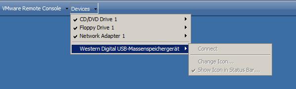

ich habe folgendes Problem:
Auf meinem Host (Windows 2008 Server 64Bit) läuft VMware Server 2 RC2, als Gast Windows 2003 Server 32Bit. Wenn ich die USB-Weiterleitung aktiviere werden die USB-Geräte nicht richtig erkannt. VMware erkennt das ein USB-Gerät angeschlossen wurde, gibt es aber nicht 1:1 zum Gast weiter. Habe schon diverse USB-Sticks und USB-HDDs getestet, überall das gleiche Problem.
Habe einen Screenshot davon gemacht. Siehe Anhang.
ST
USB-Weiterleitung

Hast Du auch darauf geachtet, dass die USB-Geräte auf dem Host nicht installiert werden? Wenn der Host sie "in Beschlag" nimmt, werden sie nicht mehr an die Gäste weitergegeben.

Die Wechselmedium werden vom Host erkannt. Nur dumme Frage, wie stell ich das bei nem Wechseldatenträger ab? ;)

Anschließen und im Gerätemanager nachschauen. Wenn sie da drin aufgelistet sind,über Eigenschaften Geräteverwendung deaktivieren. Dann können auch die Gäste due USB-Geräte benutzen.
