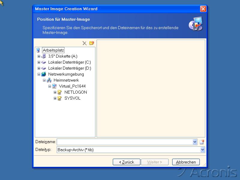

ich habe einen virtuellen windows 2003 server, der dhcp, dns, ad und für softwareverteilungsprogramme (ghost solution suite, wds) darstellt.
des weiteren habe ich virtuellen xp client, der seine ip vom dhcp bekommt.
das funktioniert alles wunderbar.
beiden vms habe ich "VMNet2" zugeordnet.
Jetzt habe ich soweit keine Probleme, aber machen mir die 3. Anbieter Produkte von z.b. acronis und ghost probleme.
Wenn ich z.b. mit dem acronis pxe server auf dem client die software starte, um ein image von dem client zu erstellen und den pfad für die sicherung auswählen will, dann sehe ich die netzwerkumgebung, kann auch die freigabe für den server auswählen, nachdem ich "administrator" als user und das adminpasswort eingegeben habe. wenn ich dann weiter will, soll ich das auf einmal nochmal tun, nur diesmal akzeptiert er den user + passwort nicht. ich habe extra den administrator genommen, damit auch alle rechte zur verfügung stehen.
meien freigabe auf dem server : (komplettes laufwerk e) e$

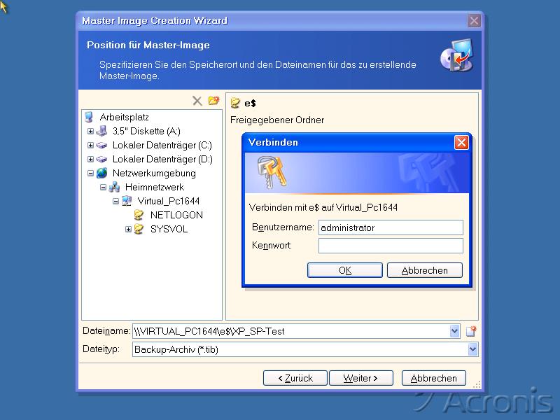

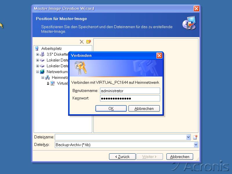

Nur warum kann ich das zu erstellende Image nicht auf meinen Server legen, obwohl ich seine Freigabe von Client aus sehe?
Dann passiert nämlich genau das Passwort/User-phänomen:
1. mal eingeben: funkltionert
ich kann dann meine Freigabe auswählen und will auf "weiter" klicken
Acronis will wieder nen User und PW haben
also gebe ich das
2. mal den "administrator" + pw ein
Diesmal funktionert diese Kombination aber nicht.
Das verstehe ich nicht. Und ich finde auch keine Lösung in den Handbüchern von Acronis.
edit: hier Screenshots (1-3)
