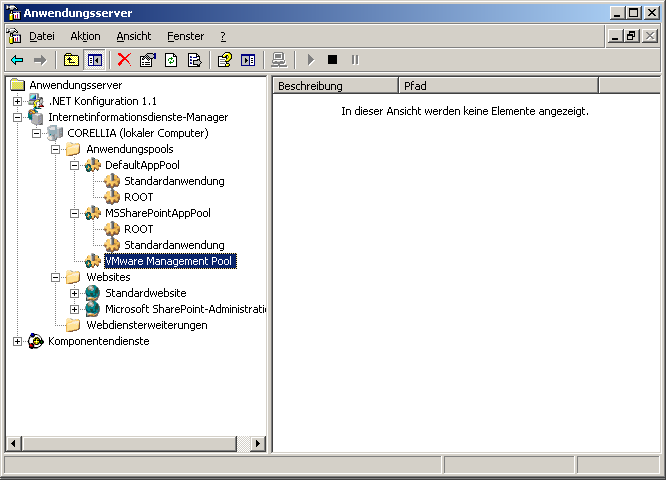

Beitragvon riedochs » 18.05.2008, 17:12
Irgendwie verstehe ich deine Anleitung nicht wirklich. Bei mir sieht das momentan folgendermaßen aus: http://img166.imageshack.us/img166/8492/iis2qn1.png

Beitragvon Zecke » 19.05.2008, 09:02
Hallo riedochs,
da fehlt ja die ganze Seite des Management-Interfaces.
Ich kann leicht nachvollziehen, dass du der Anleitung nicht folgen kannst ;-)
Bitte kontrolliere doch, ob das Verzeichnis
Programme\VMware\VMware Management Interface\
mit den dazugehörigen Unterverzeichnissen, vorhanden ist.
Wenn dem so ist, musst du die Seite in den IIS einbinden, wenn nicht, dann... hmmm solltest du das ganze noch einmal installieren und darauf achten ,dass das Management Interface mit installiert wird.
Gruss Made

Beitragvon riedochs » 19.05.2008, 16:29
nachdem ich heut morgen den Server neu gestartet hatte passte das auch mit deiner Anleitung. Irgendwas hatte der gestern nicht mitbekommen.
