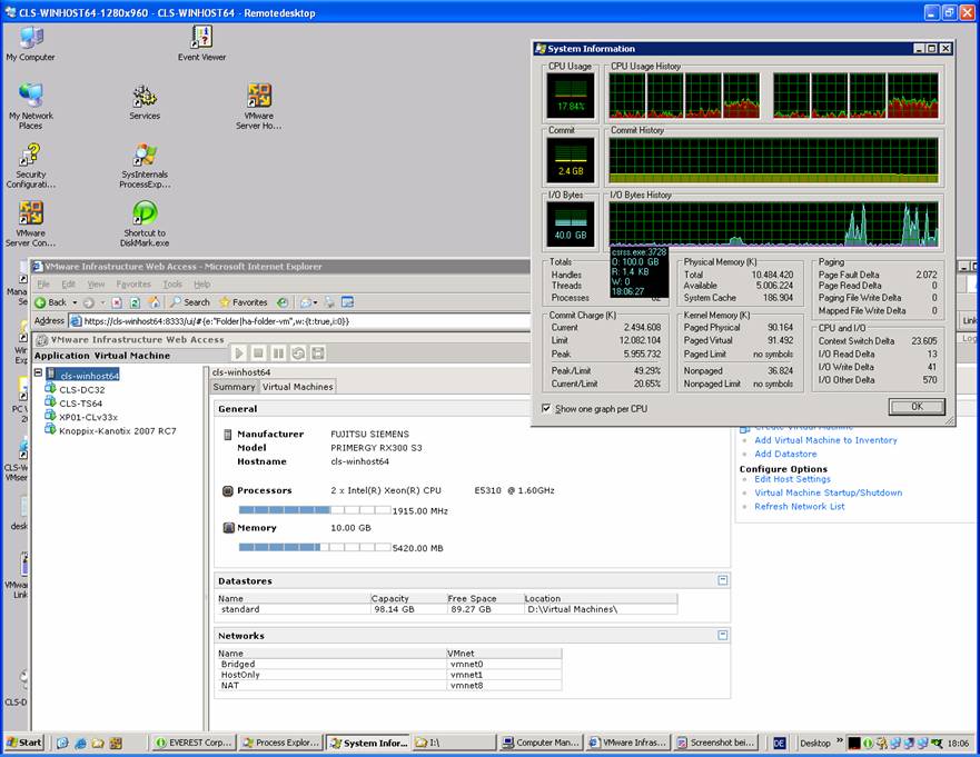

HW 1 läuft bei einem Kunden und ist mit openSUSE 10.1 x32 und VMserver 1.03 saulangsam - auf 5GB RAM
HW2 habe ich hier als Testumgebung für VMware und teste gerade HOST: WIN2003R2x64SP2 und VMserver v20ß und mir kommt das ganze ebenfalls saulangsam vor.
Ganz abgesehen von dem Debugmodus in dem der VMserver v20ß noch läuft ? Also in dieser Variante könnte ich dem Kunden keine Alternativkonfiguration vorschlagen.

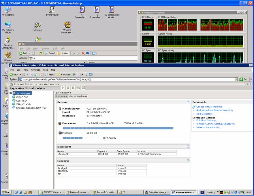

Ausserdem: Wenn ich 4 VMachines darauf starte und in jeder einen Task starte dann gehen nicht alle 8 CPU cores im Taskmanager des WINHOST64 in die Höhe sondern nur 2 !?!
Und ich dachte nur in dem Guest ist derzeit nur 2 Cores SMP möglich aber der VMserver selbst kann alle Cores gleichmässig ansteuern ?
Frage: Wieviele Cores des Hostsystems kann der VMserver mit tasks versorgen ?
Falls nur 2 dann muss das alte HW mit 6 GHz schneller sein können als das neue - zumindest unter VMserver.

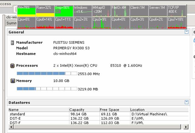

meine HW: FujSie RX300 S3 - HDD mit LSI MegaRAID 144GB 10k - derzeit testweise auf einer einzelnen HDD aber mit RAID-ReadWriteCacheEnabled schafft das System 75MB/sec bei 4k Blöcken (CrystalDiskMark v2.0) - das macht mir weniger Kopfzerbrechen als zB die CPU Lastverteilung ich möchte mal sehen dass die 4 VMachines alle 8 Kernels meines Hosts ordentlich auslasten.
Nebenbei stört mich auch noch der Datendurchsatz durch die virtuellen 1GbEthernet NICs - dort bekomme ich nur max 20MB/sec durch wenn ich auf die am WINHOST freigegebene Disk zugreifen will. Das ist nur die Hälfte der Performance die ich auf einer Phys.Windows Workstation erreiche.
Dabei geht dieser virtuelle Traffic gar nie über echte NICs und könnte somit wesentlich schneller sein mindestens aber sollte das dreifache möglich sein.
Ich habe gelesen dass in der ESX 3.5 offensichtlich die TCP Optimierungen wie Checksum Offload Large Segment Offload Interrupt Collection usw bzw andere Methoden implementiert sein sollen.
Oder mit einer virtuellen 10GbEthernet NIC ginge es auch eventuell ? Das sollte unbedingt in einer Server v2.0RC drinnen sein.
Hast du als HOST eine HW mit Quadcore oder Dual Quadcore wie ich ?
Dann würde mich interessieren, ob du es schaffen kannst alle Kernels auf 80% Last zu bringen ? Ich mache da meist irgendwelche Datenbankabfragen.

Die CPU Last in der VMware Server Console geht nie über 50% ? Also geben beide VMs ihre CPU Last an nur eine physikalische CPU durch ? Wo kann man das korrigieren ?
Könnte es stimmen, dass meine neueren Tests zeigen, dass die CPU Last der VMs unter VMserver 2.0ß auf der Dual Quadcore Maschine auch nur auf 2 Kernels durchgereicht wird ?
Wie kann ich es erreichen dass die VM#1 die CPUkernels 3+4 nutzt und die VM#2 die CPUkernels 5+6 und eine VM#3 dann eben die Kernels 7+8 ?
Die automatische Lastverteilung scheint weder am Kundenserver unter SUSEx32 noch am Testserver unter WINx64 zu funktionieren.

Die CPU Auslastung habe ich nun in ordentliche Höhen gepusht und damit bewiesen, dass meine beiden Testserver, sowohl der DC32 als auch der TS64 mit 2vcpus umgehen können. Meine XP-VM hat nur eine vcpu.
Bei allen 3 habe ich einen Calculator Stresstest gemacht, wie du es vorgeschlagen hast. Die Taskmanager in den VMs haben erst 60% Auslastung gezeigt, und die einzelnen Server haben auf Mausclicks auch noch ansprechend rasch reagiert also hab ich noch zusätzlich Last draufgepackt.
Am Taskmanager am WINHOST64 haben dann auch wirklich die CPU Kernels ordentlich ausgeschlagen und zwar deutlich mehr als 2 Kernels - q.e.d. Die Last von 5 vcpus verteilt sich ordentlich auf alle Kernels des Quadcore und bleibt nicht auf 2 cores hängen.
Das befürchtete Szenario ist also ausgeblieben.
Aber es hat sich gezeigt, dass die Processors Anzeige im WebAccess nicht korrekt war. Man sieht dass nur 2 x Intel XEON CPUs E5310 @1,6GHz angezeigt werden und auch die Rasterung, das sind immer 10 Felder zu je 10%, geht nur bis 3,2 GHz.
Die Vollauslastung von 5 vcpus entspricht 5x1,6GHz plus einiges für den WINHOST ergibt ca 5,5 x 1,6 GHz und das sind dann 8,8 GHz die der blaue Balken im Web Access dann tatsächlich auch anzeigt, der jann mehr als das 2,5 fache über die 3,2 GHz hinausragt. Da hat also das VMware Web Access dann doch die richtigen Auslastungswerte der einzelnen laufenden VMs korrekt addiert.
Also habe ich auf einem Dual CPU QuadCore E5310 @1.6GHz eben 8 x 1.6GHz also 12,8 GHz CPU Leistung zur Verteilung auf die einzelnen VMs zur Verfügung.
Also bin ich dann doch doppelt so gut, als wenn ich die 6,0 GHz der 2 x Single Core CPUS einsetze der 2 Jahre alten Maschine.
Das erste Attachment zeigt quasi den Idle Status des WINHOST, wenn sich in den laufenden VMs nicht wirklich was abspielt. Das Grundrauschen von HOST und Idle VMs verbraucht max 1,5 Kernels oder 18% der CPU Leistung oder 2000 MHz CPU Takte.
(Man beachte die kurzfristige Anzeige von IOother Datendurchsatz von 100GB, wo VMware offensichtlich Memory Management betreibt)
Das zweite Attachment zeigt die simulierte Volllast mit 8,8GHz oder 67% CPU Auslastung am WINHOST.

- WINHOST64.jpg (89.93 KiB) 2716 mal betrachtet
- IdleStatus des WINHOST.jpg (93.9 KiB) 2712 mal betrachtet

Nun habe ich 32%RAM Auslastung und 90% Nutzung meines kleinen Pagefiles jedoch auch 78% Auslastung des virt.Mem (Gemessn mit TaskInfo von IARSN) Und Meldungen über zu kleinen virtuellen Speicher. Ich drehe nun das Pagefile wieder wesentlich höher und zwar auf mind 10GB so wie das physik.RAM - offensichtlch will Billyboy's Windows für jedes genutztes RAM Byte gleichzeitig eine Reservierung im Pagefile machen, obwohl die vielen freien Plätze im Swapfile sowieso nie benötigt werden. Na soll er halt.
By the way - habe ich hier im Screenshot meinen 2ten Minor BUG in VMware Infrastructure Web Access des VMserver 2.0ß dokumentiert - es müssten 8 x 1,6 GHz angezeigt werden und nicht 2 x. In Summe sind 12,8 GHz oder 12.800 MHz zurVergabe an die VMs bereit. Der Balken dürfte bei 2550 MHz also erst 2 Segmente also 20% anzeigen, oder sogar weniger - jedoch ist das Web Access doch noch sehr träge ...
Michael

- 3'2GB 32%RAMused 78%VirtUsed 90%SwapUsed.jpg (41.38 KiB) 2716 mal betrachtet
