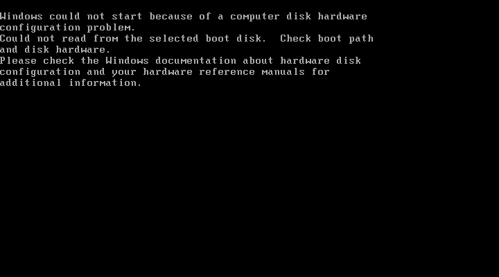

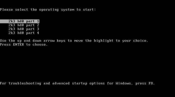

Ich habe mit das ISO erstellt und in die virtuelle Maschine eingebunden.
Nach dem Starten von 2k3 erscheint Bild screen1.
Nach dem Booten einer Partition erscheint screen2.
Mhmm woran könnte dies liegen? Ich habe natürlich vor dem Start der virtuellen Maschine die Partition Windows in meinem Linux ausgehangen.

Beitragvon continuum » 01.02.2008, 18:09
Es waere gut, wenn du dir ein entsprechendes floppy-image mit deutschem XP erstellen wuerdest - ich glaube zwar nicht, das es daran liegt aber besser waer es allemal.
Was steht in deiner boot.ini ?
Wenn du das XP normal bootest - was wird als Systemplatte im Devicemanager angezeigt - SCSI oder IDE ?
Hast du den VMscsi-treiber schon eingebunden ?
@ Franzkat - ich hastte das howto gar nicht gelesen - alle Howtos bezueglich VMware die ich vorher in Ubuntu-foren gesehen hatte waren entweder grob vereinfacht oder schlicht falsch.
Dieses ist die erste brauchbare Ausnahme - bis auf den Bootvorgang bin ich einverstanden.
Das beschriebene Bootverfahren ist ein Schoenwetter-verfahren - da VMware den bootsector des oefteren neu schreibt und dann meldet das die rawdisk nicht mehr aktuell ist - muss ich in der Praxis davon abraten.
Die Floppymethode ist dagegen allwetter-tauglich.

Beitragvon continuum » 02.02.2008, 16:42
Mhm warum sollte ich ein floppy image mit einen deutschem XP erstellen? Mein Anliegen ist es ja nicht ein XP-System neu aufzusetzen. Ich möchte ein bereits bestehendes XP-System innerhalb einer virtuellen Maschine hochfahren. Stehen diese beiden Dinge in einem Zusammenhang oder liegt hier ein Mißverständnis vor?
Du sollst das vorhandene XP - wenn es als virtuelle Maschine laufen soll - immer von diesem Floppy booten - das hat mit einer Installation nichts zu tun.
Da dein virtuelles XP von einer SCSI-platte starten soll - dein echtes aber keinen passenden SCSI-treiber hat, musst du den vmware-scsi Treiber installieren und im zweiten Hardware-profil fuer VMware aktivieren.
