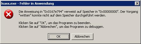

Danach lief die Installationsroutine erst mal sehr gut durch.
Gen ende kam dann wieder der typische fehler.
Siehe Attachment.
lsass.exe fehler WÄHREND VMware installation

Beitragvon continuum » 08.02.2008, 16:34
Hat dein account Schreibrechte auf den key
HKEY_LOCAL_MACHINE\SOFTWARE\VMware, Inc. ?
Wenn nicht - Berechtigung aendern und neustarten.
Kannst du im SAM-hive bis hier hin browsen ?
HKEY_LOCAL_MACHINE\SAM\SAM\Domains\Account\Users\Names
Wenn nicht - ebenfalls Berechtigungen ueberpruefen

LSASS.EXE stürzt beim starten des VMWare Services ab. Nutze ein HP6510b in eienr Domäne.
Beiträge: 2
Registriert: 30.03.2008, 13:36
Beitragvon Bueddy » 03.04.2008, 09:25
Hallo
hat keiner eine Idee woran es liegen könnte?
Habe den VM-Ware USer auch schon Adminrechte gegeben, ohne Erfolg.
Beim VMWare Player tritt der selbe Fehler auf.
OK habe herrausgefunden woran der Fehlerliegt.
Die HP Protect Tools in Verbindung mit VM-Ware verursachen den Fehler...
Gibt bisher kein Fix von VMWare oder HP.
