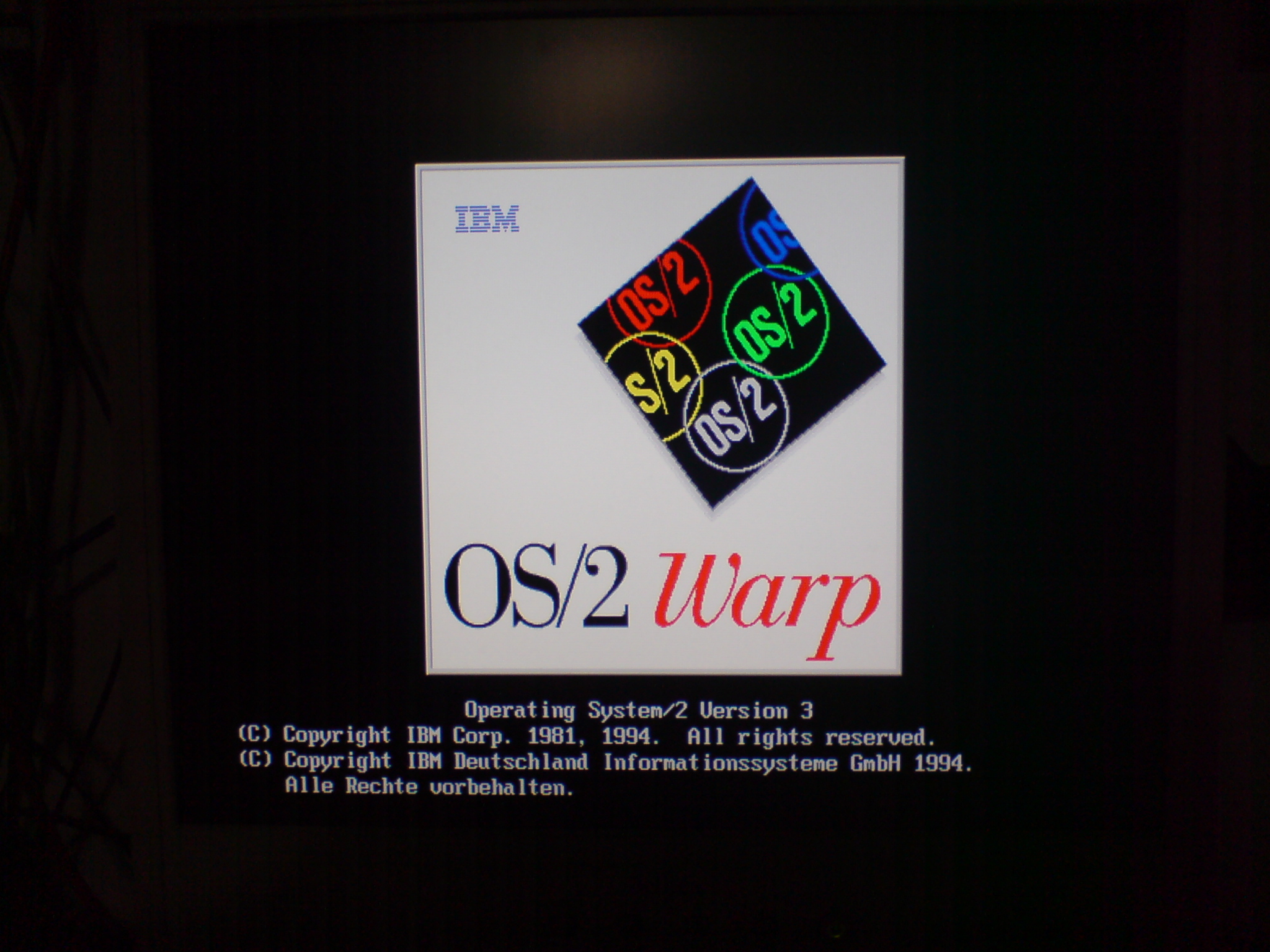

ich bin neu hier. Habe auf zwei PC versucht OS/2 in eine virtuelle Maschine zu installieren, jedes mal hält die Installation nach dem ersten Bild ( Logo OS/2) an und geht nicht weiter, keine Fehlermeldung.
Was kann ich noch versuchen, ich hab die VMmit 512 MB RAM und 12 GB-HDD ausgestattet. Das sollte doch reichen?
MfG Knut

OS/2 geht nicht als Gast unter VMWARE.
Mit Qemu und / oder VirtualBox könnte das gehen.

OS/2 braucht eine HPFS-Partition mit max. 2,1 GB, es ist m.E. nicht in der Lage selbst ein Volume zu partitionieren oder formatieren. Auch Platz schaffen auf vorhandenen Platten mittels verschieben geht m.E. nicht.
Wenn man einen Virtualisierer dazu bringen könnte mit einer WIN98-Bootdisk die virtuelle Festplatte zu bearbeiten, dann könnte man es schaffen.
