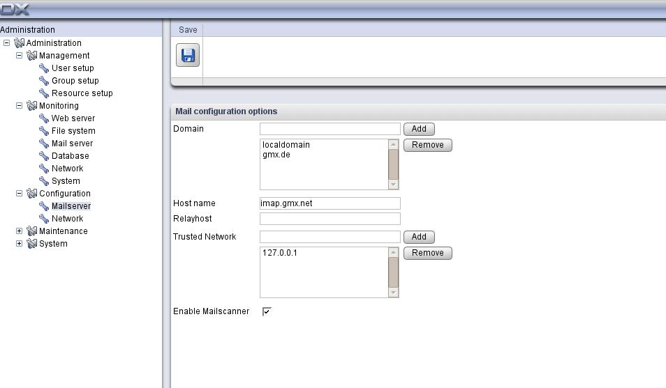

Ich bin auch gerade an Open Exchange dran. Allerdings klappt bei mir noch nichtmal der Abruf der Emails. Ich hole meine Emails via IMAP von GMX.
Könnt Ihr mir sagen, wie das im Open Exchange Admininterface konfigurieren muss?

Beitragvon mister-man » 08.01.2008, 13:22
Hallo!
Welche Open Xchange version hast du denn?
Das Image von der Homepage für VM Ware, Xen etc?
Oder eine Version selber installiert?
MfG
Beiträge: 11
Registriert: 03.01.2008, 02:57
Beitragvon macx979 » 08.01.2008, 16:13
Ich habe das Open-Xchange Express Edition – VMWare Image von der Homepage.
Wollte es erst mal testen und dann evtl. ne neue version mit community installer installieren
Ich überlege gerade ob ich egrouware oder open exchange bei mir einsetzen soll.
Zu OX ist mir eines auch noch nicht ganz klar. Das ist zum verschicken postfix verwenden muss ist klar aber muss ich denn zwangsläufig z.B. Cyrus installieren um mails abzuholen?
Würde halt gerne einfach meinen gmx imap account dort irgendwie einbinden.
gruß
macx979
Beiträge: 778
Registriert: 17.10.2007, 14:01
Wohnort: Meppen
Beitragvon mister-man » 08.01.2008, 21:26
Sehe wenig sinn darin, dann eien eigenen Mailserver zu betreiben, da IMAP dir das online Arbeiten wie offline ermöglicht.
Ein eigener Mailserver hat den vorteil, das du ohne größere kosten alle Mail Resourcen selber verwalten kannst.
Ich denka mal der OX Server macht mit einer eigenen Domain erst sinn, da du da erst das potenzial des Servers ausnutzen kannst.
Workaround empfehlung:
Konfiguriere den Server so, das du Mails über GMX versendest, somit hast du das Problem nicht, welches ich habe, weswegen dieser Treat auch erstellt wurde. Dann kann sich GMX mit Mails einer dynamischen IP rumärgern.
Erstelle dir weiterhin wenn du keine feste IP zuhause hast ein Dyndns akkount, damit du einen Rückweg für die Mail hast, welchr dynamisch aufgelöst wird (stichwort ip wechsel)!
Beispiel:
Mail account: xy@gmx.de --> Weiterleiten auf dyndns adresse --> xy@home.dyndns.ws

Beitragvon macx979 » 10.01.2008, 20:02
Wenn ich bei einem bestimmten User nun den GMX IMAP Account als EMail Adresse eintrage, erscheint beim aufrufen der Emails dieses Users die Fehlermeldung:
Error code: No IMAP account exists for user Open-Xchange Administrator. Ich habe diesem Admin aber die GMX Adresse geben.
Mein Problem ist eher, dass ich nicht weiß wo bei OX ist was eintragen muss. Sprich wo genau ich den Mailserver (imap.gmx.net) eintragen muss.
wenn ich mich als oxadmin anmelde, habe ich hierzu lediglich die Seite, die ich hier als screenshot angehängt habe um dort etwas bezüglich des mailservers einzutragen.
wo trage ich dort den imap.gmx.net ein?
gruß
macx

Beitragvon mister-man » 10.01.2008, 23:59
Um den Server zum versenden zu nehmen musst du den als Relayhost eintragen!
Bitte lese dir einmal den Anfang dieses Treat durch, habe auch lange gebraucht bis ich es verstanden habe, bis diese erklährung kam!
Du musst den 1und1 - SMTP - Server als Relayhost bei Deinem Mailserver eintragen. Das bewirkt dann, dass alle abgehenden Mails nicht direkt von Deinem Mailserver an das eigentliche Ziel geschickt werden, sondern an den 1und1 - Mailserver geschickt werden. 1und1 darf sich dann mit Deinen Mails rumärgern. Smile
1und1 hat sogar eine FAQ, wie der Postfix zu konfigurieren ist:
Postfix (Linux)
Um unser Mailsystem mit Postfix unter Linux nutzen zu können, gehen Sie wie folgt vor:
1. Schritt: Stellen sie sicher, dass folgende Module zusätzlich zu Postfix auf Ihrem Rechner installiert sind:
postfix-tls
libsasl-modules-plain
sasl-bin
libsasl-digestmd5-plain
2. Schritt: Editieren Sie die Datei /etc/postfix/main.cf, sie muss folgende Zeilen enthalten:
relayhost = smtp.1und1.de
smtp_sasl_auth_enable = yes
smtp_sasl_password_maps = hash:/etc/postfix/sasl_passwd
smtp_sasl_security_options = noanonymous
3. Schritt: Die Datei /etc/postfix/sasl_passwd enthält folgenden Eintrag:
smtp.1und1.de BENUTZERNAME:KENNWORT
danach musst du noch den Befehl postmap /etc/postfix/sasl_passwd und postfix reload ausführen.
THX nochmal an reinilein für das Hows To.
Trage es einmal genauso wie dort beschrieben ist ein, dann kannst du wenigstens schoneinmal Mails versenden.
Danach werden wir uns um das abholen kümmern!
MfG
Edit: Du wechselst den 1und1 Server natürlichg durch deinen GMX aus ;)
