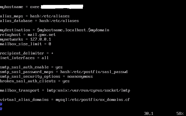

ok.
Also ich habe jetzt mal das HowTo für postfix befolgt.
zusätzlich habe ich eingetragen:
myhostname = oxee.mydyndns.de <- anstelle von mydyndns.de natürlich meine richtige adresse
In GMX habe ich einen Filter erstellt, der alle neuen Mails an oxee@mydyndns.de weiterleitet.
In der Mailserver Einstellung im OX admin Webinterface steht nun:
domain: gmx.de
Hostname: oxee.dyndns.de
Relayhost: mail.gmx.net
bei den Benutzern habe ich nun einen user test angelegt, der die email adresse 1234567@gmx.de <- bei GMX muss man sich immer über die Kundennummer authentifizieren.
Nun sagt er mir beim Verschicken, dass das Senden fehlgeschlagen ist.
P.S.: überall dort wo jetzt dyndns.de steht, habe ich meine richtige adresse stehen.
P.S.S: Ich habe eine Mail Domain bei GMX. Diese ist mein Nachname. Also eine meiner email adressen ist "Vorname@Nachname.de.
Keine Ahnung, ob das das ist was du meinst und ob mir das weiterhilft.
gruß
macx
nachtrag: habe jetzt mal gesehen was es mit der mail domain auf sich hat. Also die Filterregel wieder gelöscht und in GMX unter Mail domain diese auf oxee@mydyndns.de weitergeleitet. Dann unter meinem user test als email adresse Vorname@Nachname.de eingetragen.
leider stimmt da immer noch irgendwas nicht.

Beitragvon mister-man » 11.01.2008, 20:41
Hallo!
Welche fehlermeldung gibt er denn genau heraus?
Was steht in der Sasl_password drin?
Also ich meine nicht die Daten selber sondern wie es geschrieben ist, kannst den inhalt am besten durch x oder y oder so ersetzen.
Bissle genaueren input wäre nicht schlecht über den fehler.
MfG

Beitragvon macx979 » 11.01.2008, 21:41
die Fehlermeldung lautet:
Fehlermeldung: Senden der Nachricht an folgende Empfänger fehlgeschlagen: [macx979@gmx.de] (MSG-0018,280912042-10)
in der sasl_password habe ich wie in dem Howto beschrieben den GMX SMTP Server eingetragen:
mail.gmx.net benutzername:passwort
Der Rest ist so wie in meinem letzten Post geschrieben.
ich komme nicht weiter.

Beitragvon mister-man » 04.02.2008, 17:16
Hast du auch den GMX als Relayhost eingetragen?
MfG
