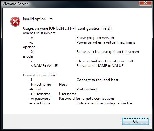

ich habe das Problem, dass ich versuche meine VMWare Festplatte nachträglich zu vergrößern.
mit diesem Befehl:
C:\Program Files\VMware\VMware Server>vmware -vmmanager -X 10GB "d:\vmware\2003 Standard mit SP1\srv.vmdk"
ich bekomme immer eine Fehlermeldung
hoffe sie ist attachment
Was mache ich falsch ? Die SRV.vmdk ist in kleinen Teilen aufgeteilt, denke aber das dürfte keine große Rolle speilen !!
Wie bekomme ich diese Festplatte jetzt grösser ?
Danke
Dein Aufruf mit vmware Freizeichen minus vmmanager wird wohl nix werden. Damit rufst du das Prog vmware.exe auf. Das gesuchte Prog heißt "vmware-vdiskmanager.exe".
Dein Aufruf sollte also lauten:
C:\Program Files\VMware\VMware Server>vmware-vdiskmanager.exe -X 10GB "d:\vmware\2003 Standard mit SP1\srv.vmdk"
