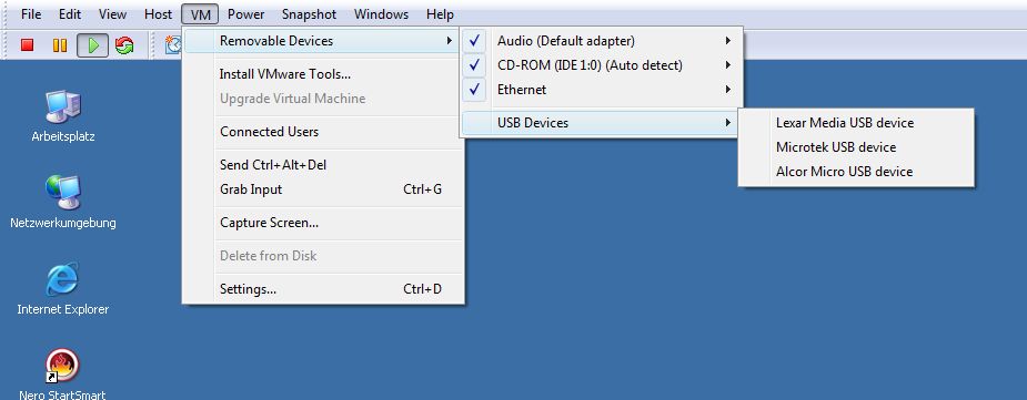

ich habe schon viel gesucht, aber noch nichts Definitives gefunden. Vielleicht kann mir hier einer eine Antwort geben:
Ich habe einen neuen Rechner mit Core 2 Quad Q6600 und 8 GB RAM, daher auch Windows Vista Ultimate X64 - also 64bit - installiert. Ebenso VmWare Server 1.0.6, dort eine Maschine mit Win XP Prof. SP2 installiert mit allen Updates (ohne SP3) und VmWare Tools.
Wenn ich nun den USB Controller installiere, geschieht das ohne Probleme. Verbinde ich nun ein USB-Gerät (z.B. einen USB 1.1-Scanner) mit dem PC, sehe ich diesen zwar unter VM - Removable Device - USB - Scanner, ich kann auch drauf klicken, aber weder sehe ich nun einen Haken davor, noch sehe ich ich dieses Gerät dann im Guest (Geräte-Manager o.ä.).
Irgendwo hatte ich mal gelesen (aber wo?), daß man mit Vista X64 gar keine USB-Geräte betreiben kann, nichtmal 1.1. Aber ich weiß nicht, ob das stimmt und wo ich diese Info finden könnte (weder in diesem Forum noch bei VmWare selbst etwas gefunden). Bei der Anfrage von Wolfsspure (http://vmware-forum.de/viewtopic.php?p=54534) gab's keine Lösung und bei nixus-minimax (http://vmware-forum.de/viewtopic.php?p=43970) verstehe ich die Lösung nicht ganz, wie man einen Vmware USB-Treiber korrekt bzw. nicht korrekt installieren kann und v.a. nicht, wo man einen Fehler bei der Installation machen kann. :(
Kann mir jemand Antworten zu meinen Fragen geben bzw. mich irgendwie der Lösung meines Problems näher bringen?
Falls noch Angaben und weitere Details fehlen, bitte einfach fragen.
Danke und liebe Grüße
CHARLIE

Beitragvon continuum » 08.09.2008, 00:55
VMserver 1 auf Vista 64 ?????
Setz mal
usb.generic.autoconnect = "true"
in die vmx

Beitragvon Charlie_Hd » 08.09.2008, 08:14
Danke für die schnelle Antwort!
Nun, ich habe ganz zu Beginn natürlich erstmal VmWare Server 2 RC2 ausprobiert, aber so viele Probleme gehabt, überhaupt irgendetwas zum Laufen zu bringen, daß ich ziemlich enttäuscht wieder zur Version 1 zurück bin. Ich weiß schon, daß das nicht das Gelbe vom Ei ist, aber es funktioniert alles - außer USB!
Es gab auch Tipps, man solle den Startvorgang des Gastes nach dem Booten unterbrechen, dann das USB-Gerät anschließen, den Focus auf dem Guest lassen und weiterstarten, aber das brachte auch nicht das gewünschte Ergebnis.
das hat leider auch keinen Einfluß :(
Gibt's sonst noch Ideen?
Beitragvon continuum » 08.09.2008, 15:13
poste mal ein vmware.log von einem Verbindungsversuch - notier die Zeit wenn du das USB-geraet einsteckst

Beitragvon Charlie_Hd » 08.09.2008, 17:57
hier das VmWare log-File ab dem 1. Auftreten von USB (außer in der vmx-Datei); ich habe nichts gelöscht, da ich nicht weiß, wonach Du suchst.

Die USB-Geräte waren beim Systemstart schon angeschlossen, andererseits sehe ich diese Geräte gar nicht im VM-Menü. EInen Screenshot habe ich mitgeschickt. Wenn ich nun eines der angezeigten USB-Geräte anklicke passiert leider nichts, so wie im 1. Beitrag geschrieben.
Findest Du etwas Ungewöhnliches?

Sep 08 17:47:43: vmx| USB: Found device [name:Lexar\ Media\ USB\ device vid:05dc pid:0200 path:1/0/0/0 autoclean:1]
Sep 08 17:47:43: vmx| USB: Found device [name:Microtek\ USB\ device vid:05da pid:30cf path:1/6/0 autoclean:1]
Sep 08 17:47:43: vmx| USB: Found device [name:Alcor\ Micro\ USB\ device vid:058f pid:6362 path:1/7/5]
Sep 08 17:47:43: vmx| VMXVmdbLoadUsbDevices: New set of 3 USB devices

Sep 08 17:48:53: vmx| Msg_Hint: msg.usb.generic.stopDevice (not shown)
Sep 08 17:48:53: vmx| USB: Connecting device 0xe010000005dc0200
Sep 08 17:48:53: vmx| USB: Found device [name:Lexar\ Media\ USB\ device vid:05dc pid:0200 path:1/0/0/0 autoclean:1]
Sep 08 17:48:53: vmx| USB: Found device [name:Microtek\ USB\ device vid:05da pid:30cf path:1/6/0 autoclean:1]
Sep 08 17:48:53: vmx| USB: Found device [name:Alcor\ Micro\ USB\ device vid:058f pid:6362 path:1/7/5]

Sep 08 17:50:34: vmx| Msg_Hint: msg.usb.generic.stopDevice (not shown)
Sep 08 17:50:34: vmx| USB: Connecting device 0xe600000005da30cf
Sep 08 17:50:34: vmx| USBG: Removing stale connect request
Sep 08 17:50:34: vmx| USB: Found device [name:Lexar\ Media\ USB\ device vid:05dc pid:0200 path:1/0/0/0 autoclean:1]
Sep 08 17:50:34: vmx| USB: Found device [name:Microtek\ USB\ device vid:05da pid:30cf path:1/6/0 autoclean:1]
Sep 08 17:50:34: vmx| USB: Found device [name:Alcor\ Micro\ USB\ device vid:058f pid:6362 path:1/7/5]

Beitragvon continuum » 08.09.2008, 19:19
nebenbei am Rande ...
ide1:0.deviceType = cdrom-raw
stell das besser auf
ide1:0.deviceType = atapi-cdrom
um.
Hmm - USBG: Removing stale connect request sieht nicht schoen aus :?
Kannst du mir mal
HKEY_LOCAL_MACHINE\SYSTEM\CurrentControlSet\Enum\USB
zeigen ?
Am besten gezipt und dann als Anhang
Beiträge: 13
Registriert: 05.09.2008, 11:44
Beitragvon Charlie_Hd » 08.09.2008, 19:37
ich gehe mal davon aus, daß Du die Registry des Hosts meinst? Also von Vista. Siehe Anlage anbei.
Beiträge: 13
Beitragvon Charlie_Hd » 08.09.2008, 19:39
attachment nicht richtig eingefügt. Hier kommt's als txt ...
enum_USB.txt
(79.3 KiB) 240-mal heruntergeladen
Beitragvon continuum » 08.09.2008, 21:48
:cry:
Das kann nicht gehen :(
Wie fit bist du mit der registry ?
Probier mal den vmusb.inf Treiber von Hand zu installieren.
VMware kann dir zwar devices auflisten aber nutzen kannst du sie nicht.
Was genau meinst Du?
Wie fit ist man, wenn man Schlüssel suchen, Werte einfügen, ändern und löschen kann?
Da müßtest Du mir ein bißchen Hilfestellung leisten. Woher kriege ich den Treiber?
Hat das etwas mit dem Eintrag "Sep 08 17:48:53: vmx| Msg_Hint: msg.usb.generic.stopDevice (not shown) " im log zu tun? Oder woher siehst Du das sonst?
Ich habe nen patch aber der ist eigentlich fuer 2k3 und XP ...
Den gibt's nicht auch für Vista? Was beinhaltet der denn?
Beitragvon continuum » 09.09.2008, 00:30
VMware etabliert normaler weise alle Geraete die es auf dem Host findet noch einmal unter einem anderen Key in
Diese Keys fehlen bei dir voellig.
Im VMware-installationsordner hast du eine inf - vmusb.inf. Die wurde nicht installiert - oder nicht richtig ?
Das patch was ich habe schreibt die fehlenden keys - das ist aber von Host zu Host unterschiedlich und ich habe den noch nie unter Vista angewendet - schon gar nicht unter 64 bit :roll:
Probier mal einen rechts-klick auf die vmusb.inf - kannst du die damit installieren ?
Ehrlich gesagt : ich weiss wirklich nicht ob USB mit Vista 64 geht ???
Beiträge: 13
Beitragvon Charlie_Hd » 09.09.2008, 00:48
Du meinst also nicht die "Unterordner" von ENUM/USB, sondern irgendwelche Schlüssel, Werte, usw. im rechten Teilfenster! Nö, da steht wirklich nix drin.
ich habe jetzt auch die vmusb.inf im Ordner C:\Program Files (x86)\VMware gefunden. Ein Rechtsklick und Installieren auswählen, bringt die Fehlermeldung "Die Installationsmethode wird von der ausgewählten INF-Datei nicht unterstützt."
Also, das scheint wohl nicht zu gehen.
wenn nicht, dann muß ich mich wohl beim VmWare Server 2 RC2 durch die ganzen sauren Apfel beißen. Allerdings weiß ich jetzt auch nicht mehr, was nicht ging. Aber es war etliches.
Wenn Du keine weitere Idee für VmWare Server 1 und Vista 64 hast, dann danke ich Dir hiermit für Deine Mühe, die Du in dieses - wohl nicht lösbare - Problem gesteckt hast.
Ich werde sicherlich demnächst noch weitere Fragen stellen. Ich hoffe, daß diese dann eher auf meine Anfänger-Fehler beruhen; ich installiere halt 0/8/15-VMs und bin ansonsten nur User derselben, wenn sie mal laufen.
Danke nochmal und Gute Nacht
