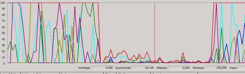

Beitragvon daffy » 06.08.2008, 11:03
Hab mal einen optischen Anhang des Leistungsmonitors erstellt
