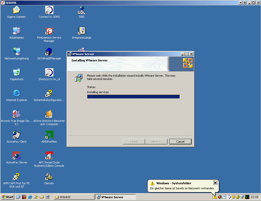

Nun ja, wenn ich nun eine neue Installation starte, muß ich ja zunächst die alte runterschmeißen. Das geht noch gut. Während der Installation der neuen (gleich ob, v.1.0.x oder 2.0 RC1) kommt irgendwann der Punkt, wo er die virtuellen Netzwerkkarten auf dem Wirtssystem installiert, dann kommt "Installing services", dann kommt eine kurze Fehlermeldung mit "Ein gleicher Name ist im Netzwerk bereits vorhanden" und dann startet das System neu. Ich finde keinerlei Logs, einen Speicherdump hat er auch nicht erstellt. Im Anhang dieses Posts ist das letzte Bild, was man vor dem Neustart noch sieht.
VMware Installation Fehler.gif (46.23 KiB) 580 mal betrachtet
