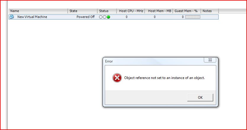

Das Einloggen mit dem VIC 2.0 funzt auch alles 100%. Wenn ich aber nun eine VM erstellen will und nen Diskfile von 20 GB einstelle, erstellt er nur ein Diskfile von 1GB !!! Wenn ich die fertige VM Editieren will bekomme ich:
ERROR -> Object reference not set to an instance of an object
Denke mal das dies irgendwie mit dem Controller zusammenhängt !?

Hab mir schon nen Wolf gegooglet aber nix gefunden.
Komisch ist ja das es mit der anderen Konstellation lief !
Hab mal den Screenshot des Fehlers drangehängt !
Error
