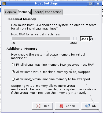

habe zuerst hier im Forum gegoogelt, bevor ich hier diesen Thread eröffnet habe.
Verwende unter Kubuntu 7.10 den VMware Server 1.04.
Hier interessiert mich der Bereich
Host Settings > Memory
Leider kann ich kein Englisch und beim Versuch über einen Translater den Bereich zu übersetzen kam nichts Gescheites dabei raus, darum hoffe ich auf Eure Hilfe.
Könnt Ihr mir gerade diesen Bereich erklären, wo die Unterschiede der 3 Auswahlbereiche sind (siehe unten das Attachment) und bei 4 GB RAM (gesamt), wie die eingestellte Größe sein sollte.
Grüße Nobuddy
vmware server.png (36.32 KiB) 1421 mal betrachtet

Die ersten Einstellung (Reserved Memory) bedeutet, wieviel physikalischen RAM des Wirtssystems du für die virtuellen Maschinen reservieren möchtest.
Bei Aditional Memory geht es darum, ob virtuelle Maschinen von einer Auslagerung/Swapping Gebrauch machen sollen/dürfen.

Ich habe den "Host RAM for all virtual machines" verkleinert von max. 3561 auf 2048.
Seitdem läuft mein System insgesamt besser und ausgeglichener.
Was mich interessieren würde sind die 3 Auswahlmöglichkeiten.
Beiträge: 618
Beitragvon franzkat » 25.02.2008, 19:32
1. Möglichkeit : Die VM benutzt kein Swapping, sondern ausschließlich den RAM des Host
2. Möglichkeit : Die VM darf bei der Speicherverwaltung teilweise auslagern
3. Möglichkeit : Die VM nutzt Speicher vor allem über die Auslagerung (führt natürlich zu erheblicher Verlangsamung)

Aha, jetzt verstehe ich, danke für deine kurze Erklärung
Punkt 1 wäre wohl am effektivsten, aber bei großen Speichermengen > RAM wird es wohl Probleme geben.
Während Punkt 2, was auch standardmäßig voreingestellt ist eine Kompromiß ist.
Ist meine Folgerung so richtig?
Beiträge: 618
Beitragvon franzkat » 25.02.2008, 20:00
Ja, ist so völlig richtig gesehen.
