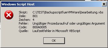

Fehler in Zeile 801 bei laufender VM
Beitragvon GPac » 02.03.2007, 15:46
Hi Leute,
ich hoffe dieses Thread ist noch nicht gestorben, und mir kann jemand weiterhelfen.
Führe ich das Skript bei ausgeschalteter VM aus, funktioniert alles soweit gut.
Starte ich das Skript wenn die VM läuft, wird sie heruntergefahren und dann bekomme ich den Fehler in Zeile 801. (siehe Attachment)
Weiß jemand woran das liegen könnte?!
Unser Skriptaufruf sieht so aus:
C:\TEST\BackupscriptfuerVMWare\bearbeitung.vbs "C:\Test\Windows 2000 Professional.vmx" "C:\TEST\Backups\Windows 2000 Professional\Backup"
Vielen Dank im Vorraus!!!!
