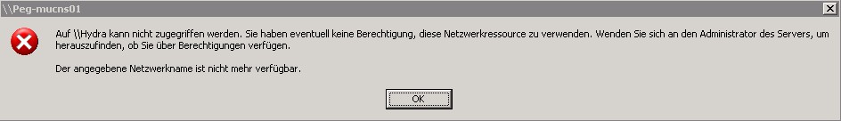

Ich kann immer noch keine Netzlaufwerkverbindung u.ä. - z.B. \\host oder \\gast - herstellen. auch kann keine ODBC-Verbindung vom gast zum host hergestellt werden - Fehlermeldung: [Microsoft][ODBC SQL Server Driver][DBNETLIB]Allgemeiner Netzwerkfehler. Weitere Informationen finden Sie in der Dokumentation über Netzwerke.
Allerdings geht ein ping in beide Richtungen mit IP-Adresse und Name immer.

Ich leide mehr oder minder unter dem gleiche Problem. Das Gastsystem (W2k3sp2) ist von überall aus erreichbar, d.h. alle meine Domänenrechner können den Gast anpingen und auf die Netwerkverzeichnisse zugreifen. Auch umgekehrt kann sich der Gast im Netzwerk uneingeschränkt (im Rahmen der natürlichen Grenzen) bewegen.
Einzig beim Versuch vom Gast aus auf Netzwerkfreigaben des Hosts zuzugreifen (und auch umgekehrt vom Host auf den Gast) erhalte ich nach einer 30-60 sekündigen Wartezeit eine Fehlermeldung.
Genauer gesagt bekomme ich bereits eine Fehlermeldung wenn ich versuche im Netwerkverzeichnis (über den Windows Explorer) auf den Hostnamen klicke um die Verzeichnisse listen zu lassen.

chris.s hat geschrieben:Ich leide mehr oder minder unter dem gleiche Problem. Das Gastsystem (W2k3sp2) ist von überall aus erreichbar, d.h. alle meine Domänenrechner können den Gast anpingen und auf die Netwerkverzeichnisse zugreifen. Auch umgekehrt kann sich der Gast im Netzwerk uneingeschränkt (im Rahmen der natürlichen Grenzen) bewegen.
Hallo Chris.S,
diese Fehlermeldung bekomme ich auch! Aber wer kann uns jetzt weiterhelfen :?
