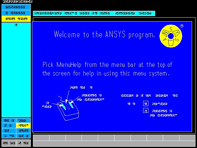

Hallo zusammen.
ANSYS ist ein sehr gutes FEM-Berechnungsprogramm, welches einmal viel Geld gekostet hatte. Das für MS-DOS geschriebene Programm möchte ich gerne an meinem Alltags-PC nutzen.
Host OS: SuSE Linux 10.0
VMware Server 1.0.2
Guest OS: MS-DOS 6.0
Das Programm wird im VGA-Grafikmodus ausgeführt. Das Programm selbst läuft und auch die Rahmen der grafischen Oberfläche werden exakt dargestellt. Leider wird die Schrift der Menüs nur als Hieroglyphen wiedergegeben.
Was kann hier falsch sein?
Ich bin für jeden Vorschlag dankbar.
albschrat
Schriftfehler? Gastsystem MS-DOS im VGA-Grafikmodus
- ANSYS.jpg (118.98 KiB) 687 mal betrachtet
Der Lösung näher: Gastsystem MS-DOS im VGA-Grafikmodus

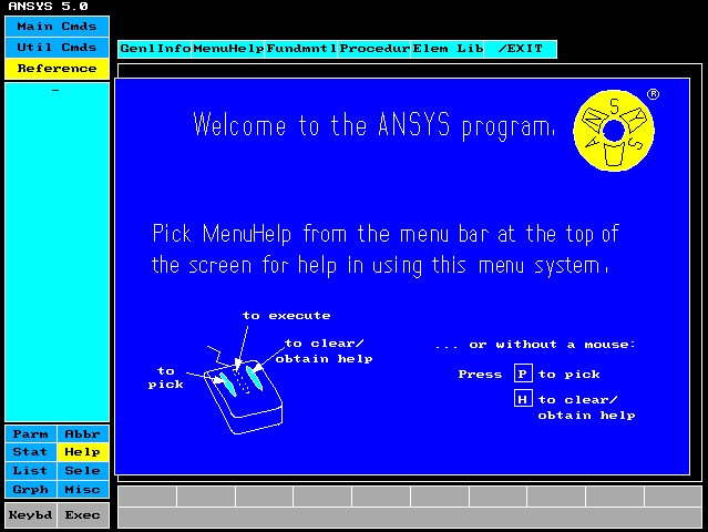

Hallo, da bin ich nochmals.
Nun habe ich zwei Dinge ausprobiert.
1. Ich habe die virtuelle Maschine (das gesamte Verzeichnis) auf einen anderen Computer genommen. Das war notwendig, um einen Hardware-Einfluss auszuschließen. Immerhin haben die Grafiktreiber mancher Karten unter Linux noch ihre Schwächen. Leider war der Versuch erfolglos. Auch auf dem anderen Computer mit einer ganz anderen Grafikkarte war das Ergebnis genauso negativ.
2. Dann installierte ich VMware Workstation 6 und öffnete die virtuelle Maschine – ohne irgendeine Veränderung vorgenommen zu haben. Welche Überraschung: Das ANSYS-Programm läuft nun einwandfrei.
Wen es interessiert, der kann sich als angemeldetes Mitglied die beiden Bildschirmausgaben anschauen.
Wie es aussieht, ist der vermeintliche Grafikfehler eine Einschränkung der freien Version von VMware.
Hat jemand von Euch schon eine ähnliche Erfahrung gemacht?
albschrat
albschrat
- ANSYS unter VMware Server
- ANSYS_Server.jpg (118.98 KiB) 683 mal betrachtet
- ANSYS unter VMware Workstation.
- ANSYS_Workstation.jpg (112.27 KiB) 683 mal betrachtet
