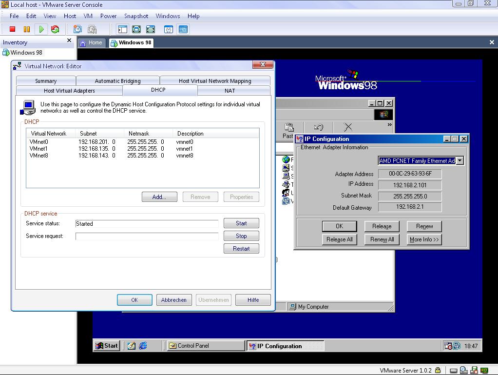

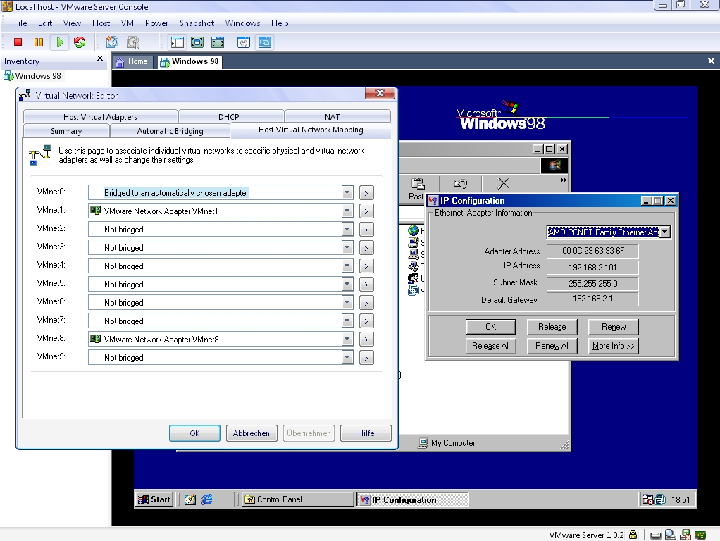

Beitragvon Pedantik » 17.04.2007, 18:59
Bin hier am verzweifeln, versuchen wir das über DHCP, das sollte einfacher sein, oder?
Hab jetzt im Guest unter TCP/IP die automatische IP-Ermittlung aktiviert.
Unter Netzwerkeinstellungen des Hosts bezieht er die IPs ebenfalls automatisch.
Ich kapiere nicht ganz, wie der Virtual Network Editor eingestellt sein muss. Habe unten mal ein paar Bilder angehängt, vielleicht fällt ja jemandem ein Fehler auf:
Beiträge: 16
Registriert: 16.04.2007, 12:22
Beitragvon ypeace » 18.04.2007, 09:53
ka was es genau is aber ich fang ma an ;)
also rechts unten auf deinen screenshots(das grüne ding) da kannst du einstellen an welchen virtuellen switch du die virtuelle netzwerkkarte anschliessen willst.
stell das doch einfach mal auf hostonly
dhcp server sind ja überall aktiviert...
reboote deinen gast(ka ob ipconfig /renew geht)
dann auf dem host im cmd "ipconfig /all"
schau nach der ip vom netzwerkadapter vmnet1
gast und vmnet1 sollten 192.168.135.X als ip haben
wenn das der fall is und immernoch kein ping vom host auf den gast geht dann weiss ich auchnich woran es liegt ;)

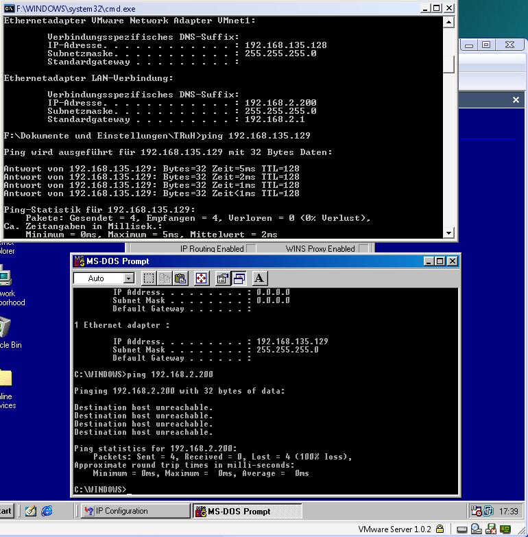

Beitragvon Pedantik » 19.04.2007, 17:47
Coole Sache ypeace, ich kann nun vom Host aus den Guest (IP 192.168.135.128) anpingen.
Soweit sogut, aber umgekehrt gehts immer noch nicht, also noch kein Zugriff auf den Host (IP 192.168.2.200) - siehe Bild
Beim Host ist die DHCP-Funktion ausgeschalten, weil Azureus das wohl verlangt hat...
Übersehe ich hier noch etwas?
Beiträge: 16
Beitragvon ypeace » 19.04.2007, 18:06
du musst ja auch die 192.168.135.129 anpingen(anderes subnet)
bzw die 192.168.135.129 beim gast als default gateway eintragen, dann solltest du auch 192.168.2.200 pingen können
dein rechner hat jetzt ja mehrere netzwerkkarten(virtuelle) und auch mehrere IPs...
du solltest mal was über ip protokoll, subnetze und routing lesen wenn dich das interessiert, ist für mich jetzt schwer das alles zu erklären ;)
