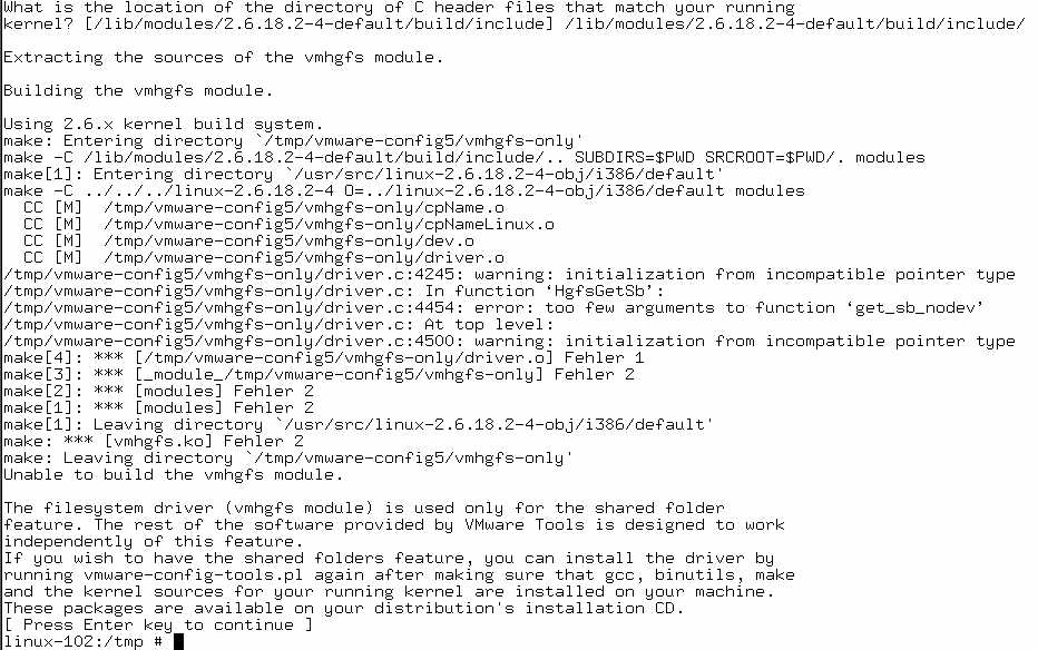

erst mal danke für die schnelle Antwort, aber mir ist da glaub ich ein Linux-Anfänger-Fehler unterlaufen.
Ich habe durch die Verzögerung die ich unter KDE habe, einfach einige Fehlermeldungen übersehen. Denn beim erneuten Anstarten der vmware-config-tools.pl fiel mir folgdende Fehlermeldung auf, siehe Anhang.
Fällt euch dazu was ein? Die erfoderlichen Komponenten wie Kernel-Source, make, binutils & gcc sind definitiv installiert.
Viele Grüße
Beiträge: 2237
Beitragvon stefan.becker » 21.01.2007, 11:51
Die Meldung lese ich so, dass der Rest geklappt hat, nur der Treiber für Shared Folders nicht. Sollte also kein Problem bezüglich der Grafikperformace sein.
