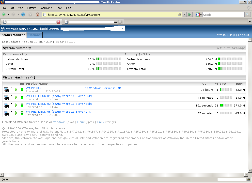

in einem VMware Server 1.0.1 auf Debian Etch (Dual Xeon, 6 GB RAM) werden momentan 4 VM's ausgeführt. 3x Windows XP mit je 512 MB und 1x Windows Server 2003 mit 1 GB RAM. Warum werden im Web Interface (MUI) nur 20 ... 50 MB angezeigt? Siehe Anhang.
Für VM-HELPDESK-01, 02 und 05 habe ich
MemTrimRate = "0"
im .vmx gesetzt, keine Veränderung. In 02 zusätzlich
mainMem.useNamedFile="FALSE"
Wie kann das Verhalten vermieden werden?

Beitragvon continuum » 11.01.2007, 00:11
VMs komplett im RAM zu behalten funktioniert nur unter Windows.
Trotzdem koennte man mal in eine vmx-file und deine config gucken ...

Beitragvon YaVM » 11.01.2007, 11:15
gerhardg hat geschrieben:des weiteren würde ich die werte mit (h)top vergleichen, ev zeigt die mui ja blödsinn an.
  PID USER      PR  NI  VIRT  RES  SHR S %CPU %MEM    TIME+  COMMAND
23477 ABCDEFGH   5 -10 1250m 1.1g 1.0g S    7 17.8 101:11.36 vmware-vmx

Beitragvon continuum » 11.01.2007, 17:49
viel ist da nicht mehr zu holen - du solltest aber
prefvmx.useRecommendedLockedMemSize = "TRUE"
verwenden - bei dir steht zur Zeit "false"
