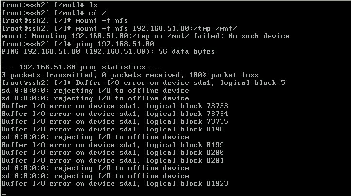

man soll es kaum glauben, aber alle Gäste hängen sich bei mir nach einer gewissen Zeit einfach weg und haben einen kernel crash.
Auf allen physikalischen Maschinen passiert das. Sogar mit fertigen Virtual Appliances.
Dabei sind die Maschinen nun wirklich bestens ausgestattet, also es kann nicht an fehlenden Ressourcen oder so liegen. Es sind SUN X4100 mit 2x285 Opteron und 16GB RAM.
Das Poblem ist, das bei jeder Maschine die in diesen Zustand läuft, der Prozessor der physikalischen Maschine, der diesen Host bearbeitete dann auf 100% Auslastung steht.
Man kann da wirklich nicht von einem stabilen System sprechen.
Die SUN Hosts laufen unter FC5 x86_64 mit einem 2.6.17er Kernel.
ich häng mal einen Bildschirmsnap an, der macht es deutlicher...
Hoffentlich weiß hier igrnejemand weiter...
Danke schonmal
Alle VMs haben irgendwann einen Kernel-crash
- alle virtuellen Maschinen haben einen Kernel-Crash
- snap.jpg (319.19 KiB) 1935 mal betrachtet

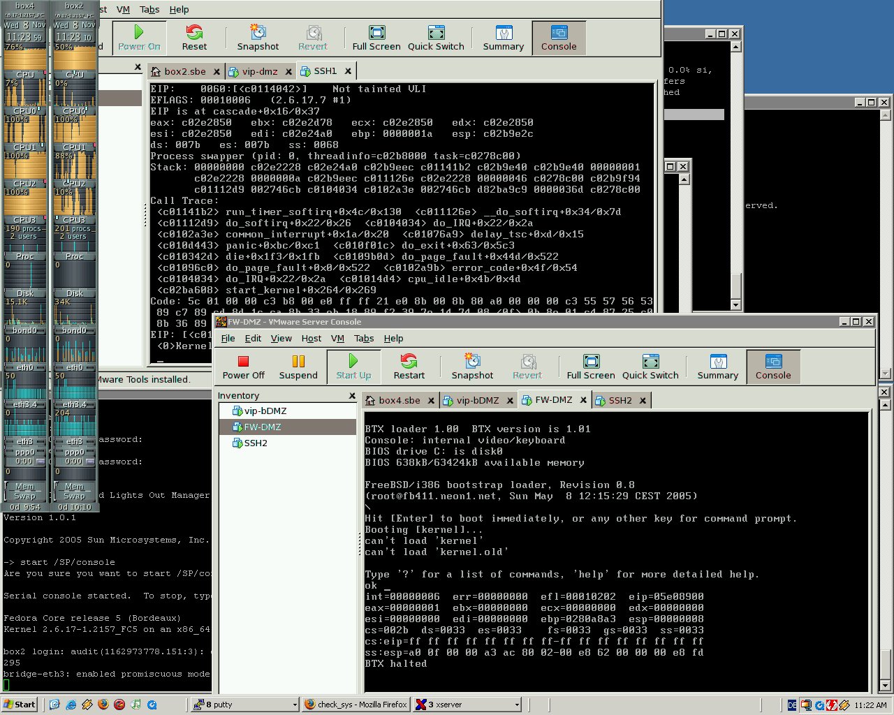

ich habe mir mal den "Spaß" gemacht, einen strace auf dem host und den VMs laufen zu lassen. Irgendwie bekommt die virtuelle Kiste zum /dev/sda einen Timeout, wobei allerdings unsicher ist woran das liegt. (Evtl. ein Bug in VMware-Server?!?! Hat hier jemand Erfahrungen?) Die Hostsysteme sind unter keiner nennenswerten Last (ca. 2% oder so) und IO queues gibts auch nicht.
- snap2.jpg (71.8 KiB) 1928 mal betrachtet

Ja, da habe ich es bemerkt. Den Bildschirmsnap hingegen habe ich gemacht, als ich einmal richtig glück hatte schnell genug zu sein, bevor die Kernel-coredump-daten über den Schirm rauschten. Da lief zu dem Zeitpunkt kein strace...
