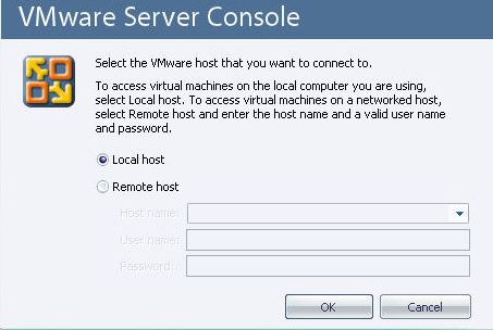

nach einigem Fummeln und Hilfe hier aus dem Forum hatte ich eine laufende 2003er Windows Domäne mit verschiedenen Servern auf dem VMware Server laufen.
Nun habe ich alle VMs gelöscht um eine neue Domäne anzulegen. Das Erstellen der neuen Domäne mit allen möglichen Servern hat auch gut funktioniert.
Nun das Problem: wenn ich mich als Local host anmelde (siehe Bild)
Beiträge: 67
Registriert: 26.09.2006, 20:58

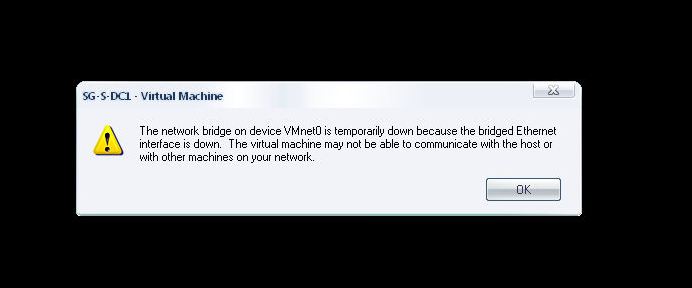

Beitragvon master3477 » 26.10.2006, 00:43
dann bekomme ich folgende Fehlermeldung (siehe Bild):
Beiträge: 67
Beitragvon master3477 » 26.10.2006, 00:45
wo liegt mein Fehler???
Beitragvon continuum » 26.10.2006, 15:31
Die Fehlermeldung ist doch eindeutig - vmnet0 ist down - hast du kein Kabel eingesteckt oder verwendest du etwa automatic bridging?

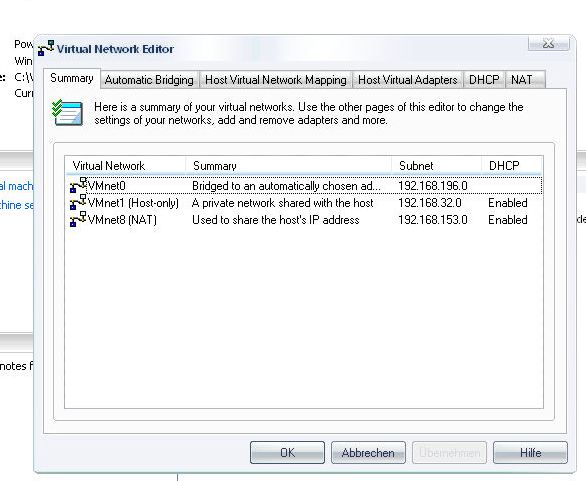

Beitragvon master3477 » 26.10.2006, 16:56
ich habe an den Netzwerkgrundeinstellungen nichts verändert, weil es ja immer problemlos lief. Und auf einmal kommt diese Fehlermeldung.
Hier ein Bild der Einstellungen:
Beitragvon continuum » 26.10.2006, 17:28
Hast du mehr als ein NIC im Host ? - wenn ja schalt das automatic-bridging ab

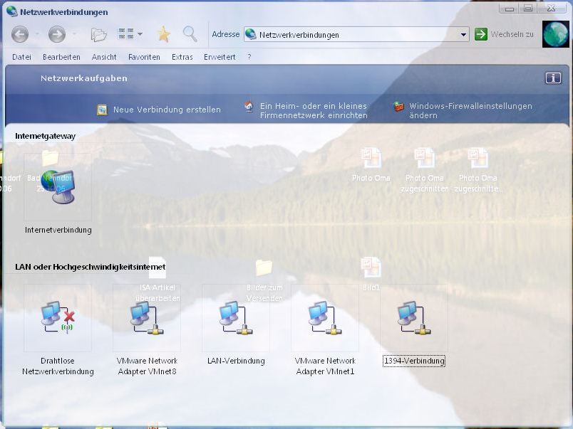

Beitragvon master3477 » 26.10.2006, 17:46
die Netzwerkverbindungen sehen so aus:
Beitragvon continuum » 26.10.2006, 20:03
Du hast also mehr als ein Nic -> also musst du das Automatic-bridging abstellen und die
Nic - VMnet Konfiguration von Hand einstellen.
Ulli
(Mann - was sieht dein Explorer-fenster scheisse aus - kann man das nicht reparieren ? )
