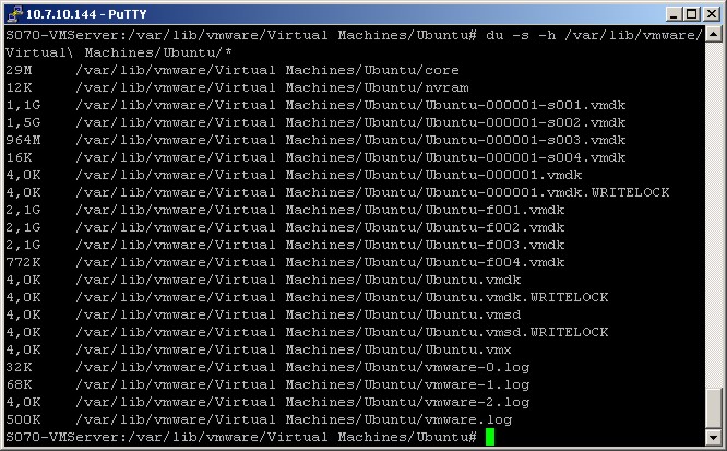

ich habe hier einen Server, der eine Platte von 6,0Gb zugewiesen bekommen hat, aber unter /var/lib/vmware/Virtual Machines/die MASCHINE 11,0GB im Anschlag.
Wie kann das kommen ?
Als Anhang habe ich ein Bild angefügt auf dem die Speicherplatzbelegung dargestellt ist.

Hast du einen Snapshot erstellt?
Beitragvon continuum » 14.09.2006, 15:11
Ja - hat er - der nimmt sich ca 4.5 Gb.
Also ist alles im gruenen Bereich.
Ulli

Ok hatte nicht gedacht, dass das ein Snapshot ist aber gut. Danke

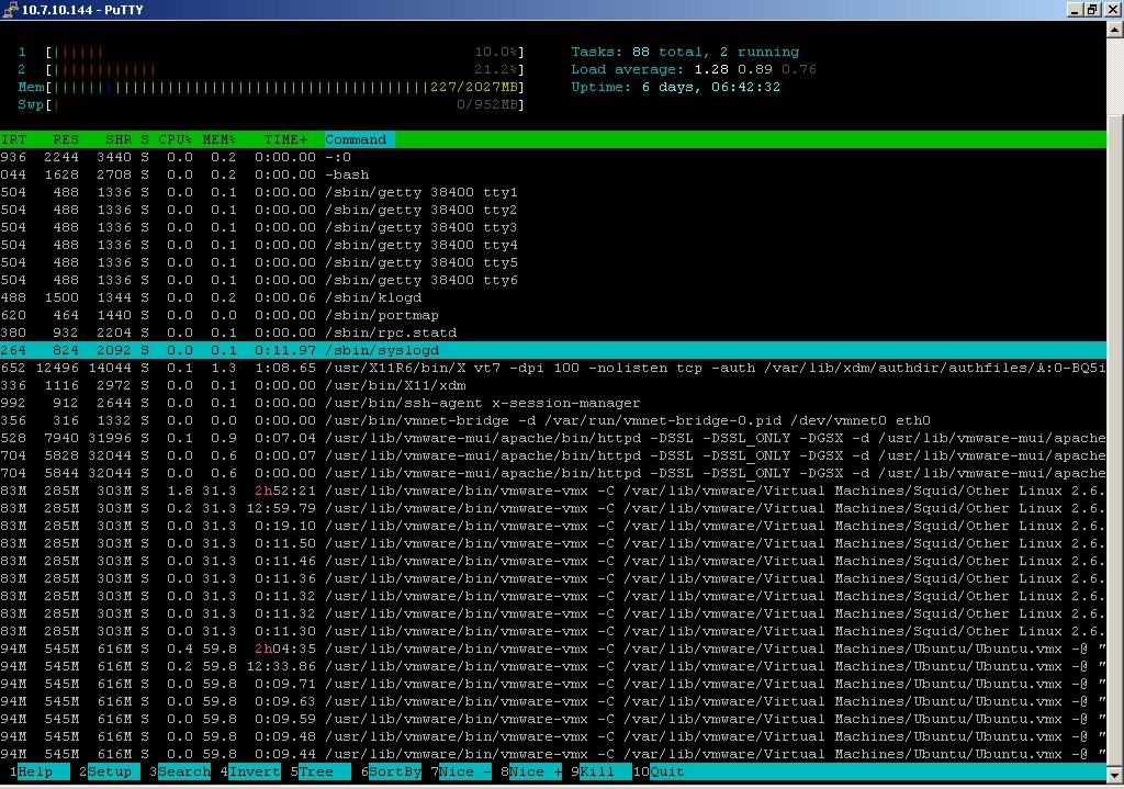

ALso die Serversteuerung über den Webbrowser funktioniert nicht.
Ich habe es komplett installiert und er sagt mir auch success, aber ich kann nicht daraus zugreifen.
Brauch ich für die MUI Webmin ?
oder Apache ?
Habe mal ein Bild angefügt.
Danke
Beitragvon continuum » 22.09.2006, 14:46
Das MUI bringt seinen eigenen Apache mit ...
