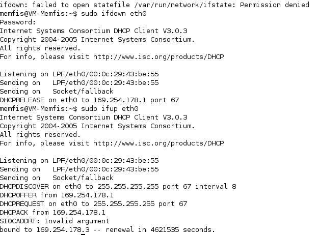

Beitragvon DerBär » 29.08.2006, 18:47
Ich habe hier mal ein Bild mit den Ergebnissen
Ja, der Router müsste noch genug IPs zu vergeben haben. DHCP-Bereich ist von 192.168.2.100 bis 192.168.2.199
