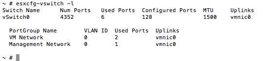

Beitragvon thor_pfosten » 01.08.2019, 11:14
habe nicht gefunden, wo ich die entsprechende NIC im VmWare vsphere client sehen kann.
Hilft folgendes von der Shell weiter:

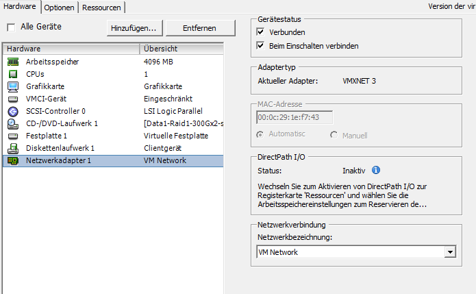

Beitragvon thor_pfosten » 01.08.2019, 11:31
das wäre hier:
sorry ... könntest Du von da aus sagen, wo ich die NIC finde ?
Re: VM reaktivieren
Beitragvon irix » 01.08.2019, 11:36
Du hast sie gerade gefunden....
- VMXNET3
- Und "Kabel" ist auch gesteckt und Portgruppe existiert auch.
Auf Seitens des ESXi Hosts ist alles OK. Du kannst dich nun vollstaendig auf dein Debian konzentieren. Sie haben ein GUI Tool "network-manager" oder ansonsten liegt die Konfig unter /etc/network/interfaces .
