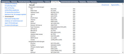

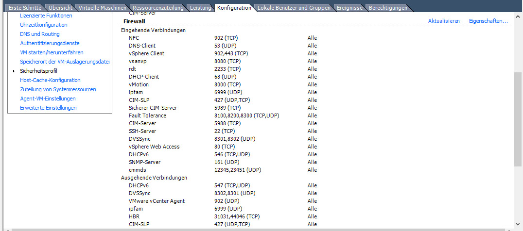

Nach dieser Aktion sehen meine Sicherheitseinstellungen so aus wie auf dem beigefügten Screenshot.
Meine Frage ist jetzt, ist das normal oder hat sich da jemand auf dem System rumgetrieben?
Weil ich war es nicht und außer mir sollte auch niemand Zugang haben.
Mache mir jetzt Gedanken um die Sicherheit.
Re: selbstständige Änderungen an der Firewall Konfiguration
Beitragvon irix » 14.07.2019, 16:37
Sieht aus meiner Sicht normal aus. Wenn z.B der Host von einem vCenter gemanged werden wuerde dann ist es normal das er fuer zykl.Arbeiten die FW anfasst und entsprechend konfiguriert.
Wenn du dir Gedanken um die Sicherheit machst solltest du mal Patches einspielen.
