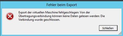

nein die VM ist nicht gelaufen. Ich habe gerade versucht die Maschine als Template OVF zu exportieren nachdem ich sie heruntergefahren hab
Folgender Fehler:

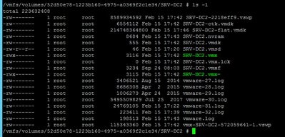

Kopieren innerhalb des Datastore
Das Kopieren aller Files in ein anderes Verzeichnis auf dem Datastore (bei ausgeschalteter VM) schlägt fehl, sobald die VMDK kopiert wird.
Verzeichnis am Datastore
Am Datastore (im Verzeichnis der betr. Maschine sieht es so aus):
ACHTUNG: Hier läuft die VM!

Im Screenshot oben ist eine "ctk"-Datei zu sehen (Change Tracking) - da bin ich dann raus.
Beiträge: 149
Re: Herunterladen einer VM per Datastorebrowser - Vorgang fehlgeschlagen
Beitragvon mcdaniels » 15.02.2019, 19:59
~thc hat geschrieben:Im Screenshot oben ist eine "ctk"-Datei zu sehen (Change Tracking) - da bin ich dann raus.
das ist meines Wissens kein Problem. Wird u.a. vom Veeam für Changed Block Tracking genutzt.
